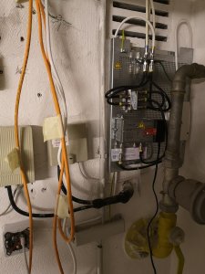

Der TE sollte vielleicht mal ein Foto von der Verteilung posten, da sieht man dann mehr.

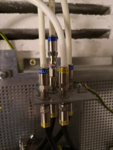

Ich habe aber trotzdem mal den Status von Up- und Downstream mit der Keller-Dose, da es bei uns neuerdings auch zu Verbindungsabbrüchen kommt... Und FOtos der Anlage gibts auch.

Da ist doch bei einem Abgang ein Filter verbaut.
Nimm den raus, dann funktioniert es.
  • Kein Internet bei neuer Dose Beitrag #9
Wo genau ist denn der Filter, ist das die Verlängerung mit dem roten Kreis, am Kabel nach oben?
  • Kein Internet bei neuer Dose Beitrag #11
Sorry für die späte Antwort. Hab endlich Zeit gefunden mal zu testen, leider ohne Erfolg. Ich habe den Filter entfernt und alle 3 Kabel, danach habe ich das Kabel ohne Filter wieder angeschlossen. Aktuell ist es auch so, dass nicht mal mehr der Fernseher bzw. die Unity Receiver ein Signal bekommt. Könnte ich noch etwas ausprobieren?
