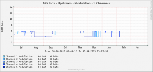

Die Modulation wechselt immer mal wieder ohne dass es eine Störung bedeutet, z.B. hier:
