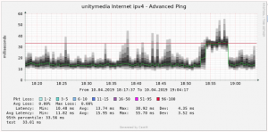

Es werden hier meiner Auffassung nach zwei Sachen durcheinandergebracht.
Der klassische Bufferbloat tritt auf, wenn eine Richtung der Datenverbindung (üblicherweise der upstream) von einem Datenstrom vollständig ausgelastet (gesättigt) ist. In dem Fall sind die Puffer der Netzwerkgeräte/Router gefüllt, die die Pakete von einem Medium mit höherer Geschwindigkeit zu einem Medium mit niedrigerer Geschwindigkeit übertragen. Hat man einen zweiten Datenstrom, z.B. den einer interaktiven Anwendung, werden die Pakete dieses Datenstroms hinten an den gefüllten Puffer angefügt und müssen warten, bis die vorherigen Daten erstmal rausgeschaufelt worden sind. Ist der Upstream durch Datenstrom#1 gesättigt und man macht man einen download (Datenstrom#2), dann müssen die Acknowledgements für den Download die upstream-Puffer durchqueren, die durch Datenstrom#1 gefüllt sind - dadurch verlangsamt sich der Download erheblich. Die Auswirkung dieses Effekts ist deutlich sichtbar: die Latenzen sämtlicher Verbindungen und -Pakete erhöhen sich massiv. Interaktive Verbindungen werden extrem schwammig.
Der zweite Effekt ist die generelle Auslastung des Mediums. Beim shared Medium TV-Kabel werden nicht nur die eigenen, sondern auch die Pakete der anderen übertragen. Je mehr Pakete übertragen werden, desto mehr macht sich das Warten auf Versende-Slots der eigenen Pakete (Jitter) bemerkbar. Der Jitter erstreckt sich auf mehr und mehr Pakete. Die Auswirkung dieses Effekts ist eine moderate Erhöhung der Latenzen sämtlicher Pakete. Messbar, aber wenig fühlbar. Wird das Segment insgesamt überlastet, erhöht sich die Latenz stärker.
Beim OP sehe ich nicht den klassischen Bufferbloat. Der äußert sich viel stärker und vor allem ab dem Zeitpunkt des Einsetzens massiv bei sämtlichen Paketen. Nicht mal so 5ms mehr, sondern das wären eher 40-100ms mehr. Ich sehe da einfach nur eine moderate Erhöhung durch erhöhten Datendurchsatz. Bei 6 mbit/s Auslastung von 20 mbit/s eine Erhöhung um 5ms bei ein paar Ping-Paketen würde ich keinen Bufferbloat ausrufen. Der Bufferbloat würde erst einsetzen, wenn man versuchen würde mit 19-20 mbit/s zu streamen.
Richtiger Bufferbloat bei einer 200/20 Leitung und einer Fritzbox 6490 sieht so aus:
Da habe ich um 18:55 einen Upload mit voller Bandbreite gestartet. Das erhöhte die durchschnittliche Latenz nur auf 33 ms (von durchschnittlich 14 sonst). Um19 Uhr herum habe ich den Transfer auf 750 kbit/s (6000 mbit/s) reduziert, da ist keine Latenzerhöhung zu sehen. Die Minute vor der vollen Bandbreite wiederum, habe ich mit Limit 2000 kbit/s (16000 mbit/s) gefahren - dort war die Latenz auf 20 ms rauf, also schon deutlich höher.

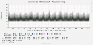

Das ist alles nicht wirklich schlimmes Bufferbloat. Wir haben hier ein ziemlich gutmütiges Netz, würde ich sagen. Früher mit DSL 6000 hätte das spikes von 1000-3000 ms gegeben.
Die gewöhnliche Latenzänderung im Laufe des Tages durch die Auslastung der anderen Teilnehmer im Kabelsegment sieht übrigens in dieser Größenordung aus:
Ist also auch nicht wirklich gravierend. Das hängt allerdings von der Auslastung des eigenen Segments ab. Das kann bei jedem anders aussehen. Ich hatte früher auch schon mal am Wochenende gegen Abend deutlich höhere Kuppen, die gingen teils bis 50 ms rauf.
