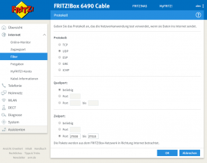

Ich würde ja wirklich erstmal in der Fritzbox die erweiterte Ansicht einschalten, dann in o.a. Listen-Definitionen die Ports eintragen, die mein Lieblingsshooter verwendet, und das dann als Echtzeit-Anwendung in der Priorisierung eintragen. Für CSGO Ports siehe z.B. hier: https://steamcommunity.com/app/730/discussions/0/35222218619577126/?l=german
Da würde ich alle udp Ports und von den tcp Ports alle bis auf die "steam downloads" priorisieren.
Die Definition für udp Port 27000-27015 müsste z.B. so aussehen:

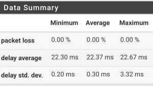

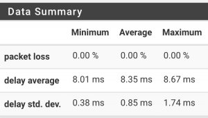

Man kann das halt alles nicht verallgemeinern. Hier meine DOCSIS Leitung:
Und hier die DSL Leitung:
Du wohnst ja auch neben der Vermittlungsstelle, bzw. auf dem Fiber Node :D
Muss es TCP oder UDP sein?!
Wieso ist der Quellport egal und woher weiss ich was der Unterschied zwischen dem Quell und Zielport ist?
Idle ist aber etwas völlig anderes als unter Last. Man sieht das sofort in jedem Tool.
Ob eine Portdefinition für udp oder tcp ist, geht für o.a. Spiel aus o.a. verlinktem Post hervor. Bei anderen Spielen aus der entsprechenden Portbeschreibung für deren Ports. Bei diesen Portangaben geht es immer um Verbindungen, die von deinem PC ausgehen auf Zielports auf dem Gameserver. Es verbindet sich immer dein PC mit dem Gameserver, niemals der Gameserver auf deinen PC. Also sind es ausgehende Verbindungen, und die Zielports sind die, die man in o. a. Beschreibung findet. Die Quellports sind bei solchen Verbindungen immer variabel. Feste Quellports bei ausgehenden Verbindungen hast du praktisch nie - das ist unüblich.
