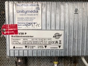

Paar wochen später kamm dan plötzlich ne Mail dass mein Auftrag sstorniert wird weil die Leitung nicht rückkanal fähig sei.
Also wieder zum Store und wieder Fotos vom Verteilerkasten gezeigt, wo ein fetter Aufkleber von UM mit datum drinb ist wo es drauf stand Rückweg eingemessen bitte nicht verstellen( sieh Fotos)
Der Mitarbeiter zögeerte nicht lange und rief die Bauherrenabteilung an, es hieß dann dass die es noch mal geprüft haben und ich nicht drum herum komme und die 6700€ bezahlen sollte sonst gibts kein Internet.
Zum Glück war der Mitarbeiter sehr Kundenorientiert und hat sich für uns eingestzt und hat drauf bestanden dass die bitte noch mal die Bilder sich anschauen sollten. Plötzlich hiess , oh da steht es gibt ein Rückkanal, ah ja da wurde damals eine neue Leitung verlegt man ätte ledeglich vergessen ein Häckchen im Computer zu setzten.
Man hat alles korrigiert, der Auftrag wurde neu erfasst und paar tage später kamm auch die schriftliche Bestätigung per Post. Paar Tage später meldete sich auch der Techniker und machte einen Termin für die Instalation aus.
Gestern war der Technicker vor Ort.
Das erste was er sagte war folgendes, Oh ich habe ja gar kein Schlüßel für den Verteilerkasten!!!!

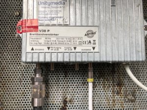

Halb so wild sagte ich der ist offen. Also ging der Techniker zum kasten machte ihn auf und Sagte, da ist doch ein Breitbandverstärker schon drin.
Ja sagte ich und es soll bitte jetzt ein UP bei mir im keller installiert werden.

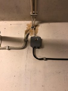

Da fragte er mich ob ich wüsste wo die KAbel hin gehen? Ja sagte ich weiss ich, die gehen in meinen Keller rein, steht ja an meine Hauswand und ich habe schon nachgeschaut.
Ich zieh dran und sie gucken bitte ob im keller sich was bewegt sagte der Techniker zu mir. Ok, also ging ich in meinen Keller und schaute ob sich die Kabel bewegen. Ja haben die auch. Dann stand er ca 5 min draußen kamm rein und fragte mich ob ich wüsste wo der zweite Kabel für die Rückleitung verläuft? Welcher zweiter Kabel? Ist doch keine Heizung, mit vor und Rücklauf. Der guckte ganz Fragen, telefonierte weitere 10 min mit irgenjemanden und sagte drauf hin das sich Pech gehabt hätte und das der Auftrag storniert wird.
Also an alle Profis da draußen, schaut euch bitte die Bilder an und sagt mir ob ich so bescheurt bin oder will Unitymedia mich einfach abzihen und die 6700€ kassieren?

  • Kein UM Anschluß möglich, angeblich wegen fehlendem Rückkanal Beitrag #2
Was der Techniker da meinte, keine Ahnung. Vielleicht habt ihr euch einfach Missverstanden. Die Anlage scheint eine ältere Linienanlage mit Outdoor BVTs zu sein. Hierbei hat dein Haus selbst nicht wie üblich einen eigenen ÜP an welchem direkt das Straßensignal ankommt, sondern der ÜP sitzt irgendwo in der Siedlung und von dort verteilt sich das Netz durch die Häuser. Nachteil dieser Methode, wird das Netz nicht ausreichend gewartet, verfällt es. Zwar ähnlich wie bei einem Einzelanschluss, dort ist es aber vergleichsweise einfach, die Anlage wieder auf Vordermann zu bringen. Bei einer maroden Linie hingegen muss einiges mehr an Aufwand und Zeit reingesteckt werden, wofür oftmals niemand bereit ist. Der Verstärker hat nicht viel zu sagen, der ist schon älter und vielleicht lief es ja damals noch.
Ohne aber selber mit Messgerät vor Ort zu sein, kann man hier keine defintive Aussage treffen.

  • Kein UM Anschluß möglich, angeblich wegen fehlendem Rückkanal Beitrag #4
Auch wenn es in diesem Forum vielleicht nicht gern gehört wird:
In diesem Fall hat Unitymedia recht.
Und zwar im Grunde mit allen Aussagen, die sie getroffen haben!
Das Haus ist nicht am Unitmedia-Netz angeschlossen, einzige Möglichkeit wäre die Verlegung einer neuen C-Linie vom nächstmöglichen Anschlusspunkt aus, und der ist eben die 47 m entfernt.
Der Aussenschrank ist kein NE3-Schrank, also kein Ausgangspunkt für einen ÜP / C-Linie.
Wie Kollege robbe schon schrieb handelt es sich um eine Linienanlage, die von einem echten ÜP, der "werweisswo" sein kann versorgt wird.
Diese Linienanlage kann in einem sehr schlechten Zustand sein (das wird sie auch, darum die Vermarkungssperre), insbesondere wenn ich lese, dass der Schrank nicht mal abgeschlossen ist und dass ihr das Haus gekauft habt.
Wahrscheinlich war das Haus inkl. einiger Nachbarhäuser mal im Besitz einer Wohnungsgesellschaft o.ä., die alle Häuser über einen einzigen ÜP versorgt hatte. Wenn diese Häuser (oder auch nur manche) an Privat verkauft wurden, kann es sogar sein, dass die Linie gar nicht mehr in Betrieb ist, wenn Eigentümer auf der Strecke zu dir die Bauteile einfach entfernt haben (was durchaus vorkommt...). Es kann auch schon einfach sein, dass man die Linie vielleicht sogar instand setzen könnte, aber dass das von anderen Hauseigentümern in der Linie (einer reicht ja schon) verweigert wird. Außerdem ist fraglich, wem diese Anlage überhaupt gehört.
Der Aufkleber auf dem Verstärker sagt, wie schon angemerkt, wirklich gar nichts darüber aus ob Rückkanal möglich ist. Dazu könnte ich Seitenlange Geschichten schreiben, da ich selbst auch schon mal mehr oder weniger "gezwungen" wurde, so einen Aufkleber im (damals noch) Non-Upgrade-Netz, wo es also gar keinen Rückkanal gibt, anzubringen :D .
Also langer Rede kurzer Sinn: Das wird ziemlich sicher nichts.

Das ist eindeutig keine Anlage von UM, sondern irgend eine private NE 4, die eventuell mal von UM übernommen wurde, aber nicht den heutigen technischen Vorgaben entspricht. UM ist daher daran interessiert, dieses Altnetz ausser Betrieb zu nehmen und gegen das eigene zu ersetzen, wenn dies vom Kunden gewünscht wird. Die Verfügbarkeitsabfrage bezieht sich immer auf den ÜP, sprich dem Übergabepunkt, von wo dieses alte Konstrukt eingespeist wird. Dort werden sehr wohl alle Dienste verfügbar sein. Die NE 4 muss aber immer seperat beurteilt werden.
  • Kein UM Anschluß möglich, angeblich wegen fehlendem Rückkanal Beitrag #11
Zum Haus verlegt wird eine D-Linie und diese zweigt von einer C-Linie ab. Eine solche wird es in entsprechender Entfernung zum Haus geben und an diese muss ein die D-Linie zum Haus über einen C-Linien-Abzweiger angeschlossen werden.
