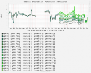

Mir kommt es teilweise auch so vor als würden die Pegel im Sommer fallen. Ich habe meine Anlage erst im Januar eingepegelt und nun Ende April sind die Werte schon wieder um 3dB gesunken.
So sieht das bei mir im RX aus:
Die Power-Level im TX sind seit bei mir der HÜP repariert wurde (die Zeit vor der Reparatur sieht man im TX vor November) fast vollkommen flach.
Bei mir war es immer Nass und Trocken, wo sich die Pegel um mehrere dB verändert haben.
Bei viel Regen sind sie gesunken, bei Trockenheit wieder gestiegen.

Die Pegel schwanken im Laufe eines Jahres durchaus. Ich habe auch den Eindruck, dass sie im Sommer fallen.
Ein kleines Problem bei der Interpretation der Daten ist, dass je nach Frequenz ein anderer Pegel anliegt. Bis Januar 2017 gab es nur 4 DS Kanäle, da hing der Pegel auch stark ab, mit welcher Frequenz jeweils verbunden wurde. Danach allerdings wurden immer dieselben 20 Frequenzen verbunden. Seit Januar 2019 Umbau der Antennenanlage, und kürzlich sogar das CMTS, und auch das gibt ein ganz anderes Verhalten. Im Winter können wir uns ja mal wieder drüber unterhalten, wie sich das entwickelt ;)
Sowas kann man aber keinesfalls für irgendwelche Anzeichen von Problemen hernehmen - so eine Grafik ist rein informativ und hat meiner Ansicht nach keinen wirklichen Nährwert. Es kommt auf die Pegel im Moment an, nicht auf das Jahresmittel. Obwohl, ich hatte mir letztes Jahr schonmal überlegt, ob man anhand der Steigung der Kurven im Frühling eine Temperaturvorhersage für den kommenden Sommer durchführen könnte... Ne Glaskugel hätte ich übrigens auch. Vielleicht sollte ich die Grafik mal durch die Glaskugel betrachen. Äh, ja. Schönen Rest-Ostermontag noch.

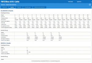

Liebe Community,
ich würde gerne verstehen, wie/wieso plötzlich das Kabel Internet "off" sein kann?
Wir hatten nun 3 Tage kein Internet. Am Dienstag war die Verbindung über die FB 6591 nicht mehr möglich.
Es musste ein Techniker kommen der heute da war. Natürlich habe ich keine Ahnung was er gemacht hat. Außer die Kabel an allen Dosen etwas gekappt und wieder eingesteckt. Gemessen in Wohnung und Keller. Und dann fand die FB wieder eine Verbindung.
Die Werte sind wohl nicht so super, was aber generell wohl der komischen Verkabelung in der Wohnung geschuldet ist.
Mich würde jetzt nur für die Allgemeinbildung interessieren, wieso kann auf einmal die Internetverbindung weg sein.
Ohne am FB, Kabeln oder Dosen etwas vorher angefasst zu haben?
Und sind die Werte wirklich so schlecht und woran ist das zu erkennen?
Lieben Dank vorab für die Zeit und Aufklärungsarbeit. :)
Bildschirmfoto 2020-03-20 um 16.19.17.pngBildschirmfoto 2020-03-20 um 16.24.11.png

Da sind ein Haufen nicht korrigierbarer Fehler aufgelaufen MSE ist aber eigentlich aktuell im Rahmen.
Steigen die nicht korrigierbaren Fehler immer noch an?
Eigentlich müssten die auf allen Kanälen dauerhaft auf 0 stehen ...
Wenn sie nicht weiter ansteigen: Eventuell wurde auf Unitymedia Seite in Deinem Bereich gearbeitet, und dabei hat es Störungen gegeben ...
Wenn du mir ne 6591 mit 0 Korrigierbaren Fehlern nach über 1h Laufzeit zeigst, überweis ich dir direkt 10€ via Paypal.
