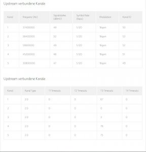

Ist hier jemand in der lage remote mal zu schauen ob es hier Einstrahlung gibt ?
Habe seit paar Tagen Probleme das mit die upstream Kanäle immer wieder teilweise wegbrechen.
dauert so paar Sekunden dann fängt sich das wieder.
Packet-loss ohne ende während dieser zeit.
Möchte da nicht gleich bei der Technik anrufen .. die schicken wohl eh nur nen Techniker der evtl gar nix findet wenns gerade nicht auftritt...
Hier mal ein Bild kurz danach

Die Signslstärke im US ist bei Dir eh schon recht hoch.
Und wenn dann der noch der Dämpfungszuschlag kommt, brechen die natürlich teilweise weg.
Da alle Kanäle nur mit QAM 16 laufen, ist eh schon ein recht hohes Grundrauschen auf der Leitung, aber das ist bei UM in vielen Gegenden ja normal.

SNR is 34dB also um die ecke steht se damit sicherlich nicht.

Wenn ich den Weg in google earth mal abstecke sind es etwa 850 Meter bis zum Node.
is da nen SNR von gerade mal nur 34db normal ?
Nein, der SNR ist nur sehr bedingt abhängig von der Entfernung zum Node. Vielmehr von der gesamten Infrastruktur zwischen Node und dir. (Abzweiger, Verstärker, sind die Verstärker korrekt eingepegelt?, fällt das Signal evtl. in einen Unterpegel bevor es in den nächsten Verstärker geht?, usw....
  • Viele T3 timeouts Upload Kanäle brechen weg Beitrag #18
Vor allem ist es auch von der Anzahl der Verstärker im Signalweg abhängig (jeder Verstärker verschlechtert das SNR etwas). Gerade wenn sehr viele Verstärker im Signalweg sind muss umso sorgfältiger eingepegelt werden.

Könne auf ~800meter zum Node sich schon so viel Verstärker befinden ?
  • Viele T3 timeouts Upload Kanäle brechen weg Beitrag #21
Bei dir sind es doch inklusive Node schon 6 Verstärkerpunkte und das nur auf der Straße. Dann kommt noch die Netzebene 4 dazu.
