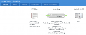

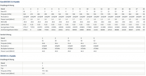

  • WLAN Geschwindigkeit 6591 Beitrag #20
Installiert ist durch UM die FritzOS 7.03. Anbei zwei Screenshots. Wenn noch mehr hilfreich ist, reiche ich gerne etwas nach.
HWRevision 233
HWSubRevision 6
