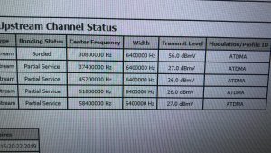

Hey,
ich habe meine 6590 auf 7.10 aktualisiert.
Seit 18:40 Uhr ist die wieder online.
Hänge an einem ARRIS CMTS.
Also bis jetzt habe ich so viele korrigierbare Fehler. Geht das noch oder ist das viel zu viel?
Ansonsten läuft die Leitung aber ohne Probleme.

Iat hier wohl auf den recht niedrigen SNR (MSE) zurückzuführen.

Wenn du keine Probleme hast, dann ist das nicht schlimm. Es gibt bei korrigierbaren Fehlern weder Paketverluste, noch erhöhte Lags, noch erniedrigte Datenrate.
Das einzige, was etwas doof ist, das ist dass der Sicherheitsabstand zu einer Situation geringer ist, ab der dann tatsächlich Paketverluste auftreten. Aber solange so eine Situation nicht eintritt, hast du keinerlei Unterschied zu einer perfekt eingepegelten und rauschfreien Leitung.

UM müsste das Segment reparieren :zwinker:
Das läuft nicht optimal, sieht man am niedrigen SNR und an der Modulation im US (alle Kanäle auf QAM 16)
Müsste denn definitiv was gemacht werden wenn hier irgendwann Gbit buchbar sein wird?
Wenn UM das nicht repariert, kann'ste Gigabit vergessen, da der OFDM Block mit den aktuellen Leitungswerten nich, bzw. nicht stabil laufen wird.

Im großen und ganzen ja.
Auf Deiner Seite könntest Du noch versuchen, die Verstärkung um 4-5 dB zu erhöhen, alternativ die Dämpfung um 4-5 dB durch Austausch der MM Dose zu reduzieren, falls das von der Abstufung noch möglich ist. Eventuell verbessert sich durch diese Maßnahme der SNR etwas und die korrigierbaren Fehler werden weniger.
