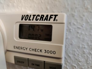

Ich hab den Energieverbrauch mal gemessen und bin auf 14,7 Watt gekommen. 5 & 2.4 GHz Wifi aktiv, 4 Netzwerkgeräte und 1 USB Stick.
Auch bei mir zeigt das Modem deutlich bessere Werte an, als die 6591. Die Wifi Performance finde ich auch ok: 200 MBit Down/ 50 Up im
5 GHz Band durch 2 Stahlbetonwände mit meinem Smartfone (One Plus North) finde ich auch nicht schlecht.
