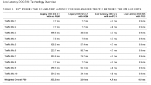

Richtig aber mir würden die 0.9ms bei nicht ausgelasteter leitung auch erstmal langen.
mit zusätzlich Service Flows dann eine richtig nice sache.
Allerdings wird die SF sache kompliziert wegen den DiffServ-Bits bei ankommenden Paketen
meintest evtl dieses ?
rein mit PGS dürfte es wohl wie Legacy aussehen, halt mit 0.9ms anstat 7.7ms
  • Unitymedia auf der AngaCom 2019 Beitrag #11
Ja, das war's.
Ich habe allerdings Zweifel, dass PGS alleine das leisten kann: Bei mir im (Upstream)-Segment sind derzeit 616 Kabelmodems. Wenn davon innerhalb einer Millisekunde jedes die Möglichkeit bekommen soll, einen minimalen Ping (64 Bytes = 512 Bits) zu versenden, dann müsste man eine Kapazität von 616 * 512 * 1000 = 315,4 Mbit/s verteilen. Und wenn dann Modems auch tatsächlich noch Daten hochladen können sollen, bräuchte man schon 400-500Mbit/s Upstream-Kapazität.
Ich denke, PGS wird nur mit größeren "Reserven" möglich sein, sprich: Kleineren Segmenten und höheren Upstream-Kapazitäten. Und dann kommen mir Zweifel, dass das mit 5-65MHz Upstream überhaupt machbar sein wird - was zu dem Punkt führt, dass PGS einen Netzaus/umbau auf 5-204MHz Upstream erfordern wird. Und dann liegt das in der Tat ein paar Jährchen in der Zukunft...
