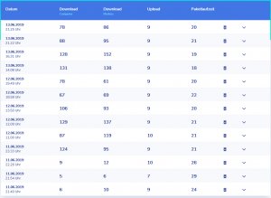

Nach jetzt gut 2 Moanten reibungslosem Betrieb, merkte ich, beim Download stimmt was nicht... UMs neuen Speedtest gemacht und war bei 6 MBit Down-Rate.
Hab 3Play 200 MBit Down und 10 MBit UP - ergo ganz schlecht. Habs als Störung gemeldet. Gestern rief dann ein "Techniker" an und hier gehts jetzt los:

Ich bin so verblieben, das erstmal alles so bleibt. Internet hat ja keine Abbrüche, Upload passt soweit und der Ping auch - Download ist inzwischen auch
bei Annehmbaren Raten, klar weit vom "Soll" entfernt dennoch kann ich so ersteinmal damit leben. Komisch ist auch, tagsüber ist es besser als abends/nachts
wie man im Screenshot sehen kann. Klar wenn abends alle zuhause sind und surfen (wohne im Hochhaus mit vielen Parteien), aber vorher hatte ich das dennoch
nicht.
