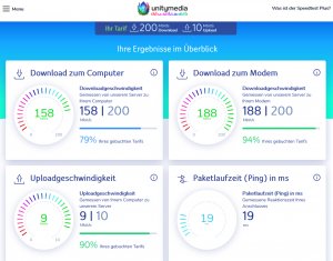

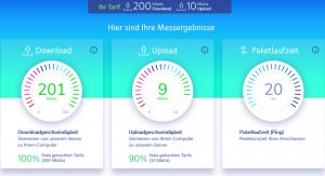

Also das verstehe ich nicht, kann das jemand erklären?
Wie kann es sein, das ich im UM-Speedtest solche werte habe, aber beim Download nur auf knapp 20 MBit komme (s. Bilder) oder oft auch noch weniger...?!
Wollen die mich verars...n? Denn so fühl ich mich ^^

Wenn der Server, von dem du Zeug herunterlädst, nur soviel Bandbreite hervorbringt, dann wird das nicht schneller. Dann ist deine Leitung zuhause leistungsfähiger bzw. besser angebunden als der Webserver im Internet. Deshalb gibts ja auch diverse Speedtests, die bei Geschwindigkeiten oberhalb ca. 60 MBit nicht mehr zu gebrauchen sind, weil ihre Leitungen keine höheren Datenraten zustande bringen. Das sind zumeist ältere Speedtests.
ps. das ist keine seltene Konstellation. Wenn ich z.B. im Homeoffice arbeite, habe ich mit meinem UM Anschluss via vpn in die Firma eingewählt subjektiv eine höhere gefühlte Netzwerkleistung, als wenn ich in der Firma im Büro in unserem ranzigen 100 MBit LAN eingestöpselt bin.

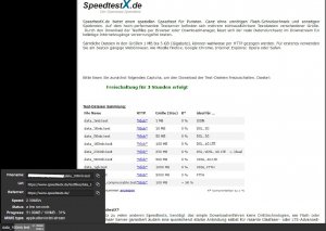

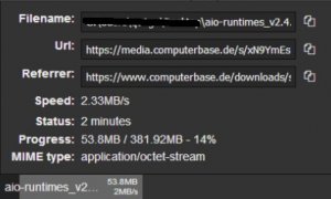

Aber das weiß ich schon, daran kann es nicht liegen. Habe verschiedene Downloads probiert bzw. gegengetestet und alle mit dem selben Ergebnis. Egal von von wo ich lade, immer gleich. Ergo kann es nicht am Server, von welchem ich lade, liegen. Noch ein Beispiel siehe Bilder. Mal Speedtest gemacht bei Ookla, direkt danach mal das Testfile geladen...
Ich mein, das passt doch vorne und hinten nicht. Erst einmal die Speedtest Ergebnisse dann der Unterschied zum realen Download ^^

Es scheint immer 2.3-2.4 MBit zu sein, was dein Browser liefert. Könnte auch eine Browser-Sache sein, z.B. eine Virenscanner/Security-Software Suite, die Browserverbindungen hijackt und durch einen Virenscanner leitet. Stelle sicher, dass in den Windows Internet-Einstellungen kein Proxy eingetragen ist und auch im Browser selbst kein Proxy aktiv ist. Deaktiviere für die Dauer des Tests den Virenscanner bzw. konfiguriere ihn so, dass er Browser-Verbindungen nicht scannt. Letzteres sollte man sowieso tun, weil das bei https-Verbindungen ein Sicherheitsrisiko bedeutet.
Stelle auch sicher, dass du keinen IPv6-Tunnel verwendest, sondern entweder die native IPv6-Anbindung von Unitymedia (aktiv wenn du dslite oder Dual Stack hast) oder überhaupt keine IPv6-Unterstützung. Also auch kein Teredo oder 4in6 oder ein selbst eingetragener Tunnelprovider. Hurricane Electric beispielsweise bietet so einen ipv6 Tunnel an, der kaum über die Datenrate kommt, die du hier zeigst.

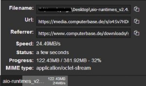

Ich glaube ich habe eben das Problem gelöst. Nach verschiedenen Versuchen, Tests und Recherchen woran es noch liegen könnte, bin ich auf "Windows Autotuning" (s. Bild) gestoßen. Ich habe das gecheckt und es war deaktiviert. Ich habe es nun aktiviert und das Ergebnis seht ihr im Screenshot ^^ Wie kann sich sowas denn verstellen?? Naja jedenfalls bin ich froh, das es nun wieder funktioniert und ich doch kein Geld ausgeben muss für neue Hardware bzw. mal schauen.. evtl. doch

Wenn du irgendwelche "Tuning-Tools" eingesetzt hast, die irgendwas aufräumen, Performance boosten oder sonstwas angeblich mehr aus dem Rechner rausholen sollen, als drinsteckt, dann kann sowas passieren. Solche Tools sollte man nicht einsetzen. Windows 10 ist von sich aus soweit optimiert und optimiert eigenständig an vielen Stellen, so dass man keine extra Tuning- oder Aufräum-Tools benötigt. Im Zweifelsfall kommt sowas bei raus wie bei dir, während ein Performance-Gewinn bei diesen Tools in aller Regel nicht spürbar wird.
