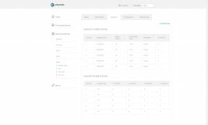

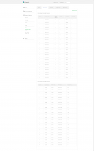

Hi zusammen,
nutze (noch) die ConnectBox und habe mich ehrlich gesagt nie so wirklich für die Modemwerte interessiert. Laut https://www.unitymediaforum.de/viewtopic.php?f=53&t=5089 sind diese aber im Rahmen.
Die ConnectBox wird alle 24 Stunden Nachts per Zeitschaltuhr neugestartet, ich hänge an einem Casa CMTS und bald erfolgt die Umstellung auf reines DS (aktuell noch DS-Lite).
Das Internet ist stabil und die gebuchte Leistung kommt auch an.
Vielleicht kann sich mal jemand von euch meine Werte im Downstream etwas genauer anschauen und dazu etwas sagen? Ich finde es sehr komisch, dass manche Channel so exponentiell von den anderen abweichen.
Konkret meine ich zum Beispiel den dBmV für die Channel 1, 23, 22 und 21. Prinzipiell steigen und gehen die Werte mehr oder weniger linear, was bestimmt auch nicht 100% optimal ist. Identische Werte wären besser, nehme ich an? :confused:
Auf was sind diese "Anomalien" zurückzuführen? Hohe Auslastung im eigenen Segment oder vielleicht auf den Verstärker?
Ich möchte bald auf ein reines Modem (EPC3208 , TC4400) umsteigen und habe ehrlich gesagt etwas Angst, dass das Modem empfindlicher (im positiven Sinne) reagiert. :traurig:
Danke und schönes Week!

Ist doch alles hübsch soweit :smile:
  • Anomalien im Downstream mit ConnectBox? Beitrag #3
Ich seh da jetzt auch überhaupt keine Auffälligkeiten. Falls du den großen Pegelsprung vom ersten zum zweiten Kanal meinst, achte mal auf die Frequenzen, die Connect Box zeigt die Kanäle teilweise nicht hintereinander an.
  • Anomalien im Downstream mit ConnectBox? Beitrag #4
Vielleicht lässt sich die Connectbox ja doch irgendwie hacken :kratz:
Da sie mit Max Cpe=2 provisioniert ist, würde der Bridge Modus (Modem Modus) ja tun.
Von Haus aus kann die Box das ja.
UM deaktiviert den Punkt "Modem-Modus" bei der Provisionierung lediglich im Menü. Vorhanden ist die Funktion aber weiterhin im Background. Vielleicht lässt sich das ja irgendwie aushebeln und der Punkt lässt sich im Menü irgendwie wieder sichtbar machen (ähnlich wie früher bei der Fritzbox mit dem FB Editor).
  • Anomalien im Downstream mit ConnectBox? Beitrag #5
Eine CB möchte man auch nicht als Bridge. Denn der grauenhafte Modemteil mit Puma6 Bug bleibt ja.
  • Anomalien im Downstream mit ConnectBox? Beitrag #6
Dann bin ich ja beruhigt und der Umstellung steht nichts im Wege. :smile:
Genau, den meinte ich. Danke für den Hinweis. Das ist mir ja total entfallen, da ich mich nur auf die Spalte Channel konzentriert hatte. Das nenne ich super Sortierung. :hirnbump:
