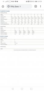

Seit heute 10 Uhr habe Ich in Duisburg auch einen 3.1 Kanal bekommen. Bis jetzt alles stabil.
  • Warum schaltet UM DOCSIS 3.1 außerhalb der Gigabit Städte? Beitrag #16
  • Warum schaltet UM DOCSIS 3.1 außerhalb der Gigabit Städte? Beitrag #17
Avm fritzbox 6591 und Arris cmts war vorher auch Arris.
Wie laufen denn jetzt die Daten über 3.0 oder 3.1 oder beides?

Klar kein Thema
