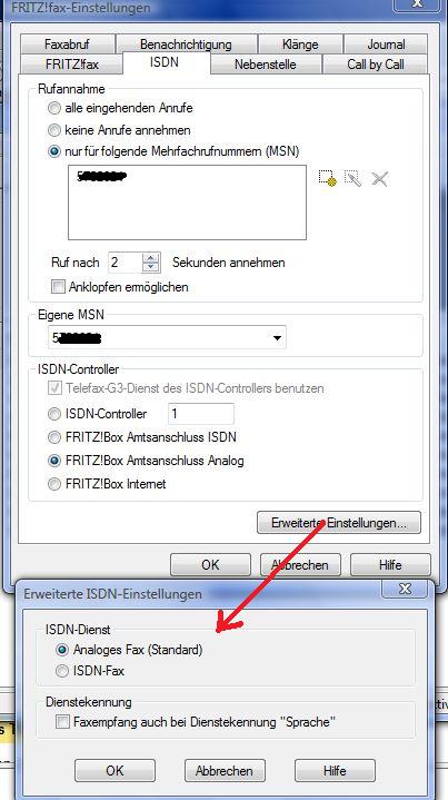

ich bekomme folgende Fehlermeldung: 3301/Protokollfehler Ebene 1 (z.B. ISDN-Anschlußkabel nicht oder falsch gesteckt)
Man kann als Einstellung wählen zw. ISDN-Controller, Fritz!Box Amtsanschluss ISDN, Fritz!Box Amtsanschluss analog, Fritz!Box internet ist grau und nicht auswählbar. Es scheint also als würde die Fritz!Fax Software nicht über den VOIP Anschluss rausgehen. Aber wie oder wo konfiguriert man das?

FritzFax habe ich so konfiguriert:

Habe die FB neu eingerichtet und einen neuen Faxeintrag angelegt und nun klappt es. Hatte sich wohl was aufgehangen oder so.
Danke für die Hilfe!
