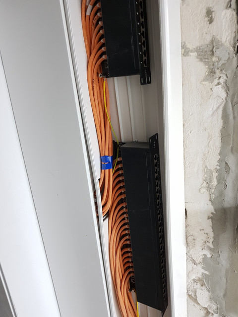

Ein Baupfusch-bedingtes spätes Hallo wieder und vielen herzlichen Dank für den ungewöhnlich freundlichen und zuvorkommenden Umgangston, der mich wahrhaft positiv überrascht hat -alles andere als gewöhnlichen in rauen Zeiten des digitalen Miteinanders.
1), 2)
Deiner Beschreibung nach münden also alle Kabel aus den Zimmern in einem Raum im Keller. Damit die Dosen in den Zimmern mit Netzwerk-Signal versorgt werden, müssen sie in besagtem Keller-Raum an einen Switch angeschlossen werden. Wenn dort im Raum nichts steht, sondern einfach nur die Kabel aus den Zimmern auflaufen, dann gibts keinen Switch. Zähle die Kabel und beschaffe einen Switch mit entsprechend vielen Ports. Geeignete Switches bekommst du für 15-30 Euro. Übliche Größe 4, 5 oder 8 Ports.
Ist das gemacht, kannst du die Connect Box mit LAN Kabel in irgendeinem Zimmer in die Ethernet Dose stöpseln, dann geht das Signal über den Switch im Keller in alle Zimmer mit Dose. In den Zimmern kannst du dann anschließen was du magst. Also auch zusätzliche WLAN Access Points.
Wenn halbwegs professionell gearbeitet wurde, enden die LAN-Kabel in einem sogenannten Patchfeld/Patchpanel.
https://images.app.goo.gl/n3UMZrQyQy7Qpc2D9
Das ist nur ein passives Bauteil.
Von diesen Dosen geht es weiter zu einem Switch. Hierzu werden üblicherweise kurze LAN-Kabel von 50-100cm verwendet.
1 Anschluß führt zum Router, der dann die eigentliche Verbindung macht.
Zur kurzen Rekapitulation: Ich müsste also den Unitymedia-Router in das Kellergeschoss bringen und via Switchmodul (wie in der darauffolgenden Antwort von boba beschrieben) eine Verbindung zum Patchpanel schaffen?
Von VLAN habe ich bisher tatsächlich noch nie etwas gehört. Mit Mesh konnte ich noch fast verbinden, bin aber bei IGMPv3-Snooping respektive -Flooding, Fast Roaming oder Zero Handoff etc. gedanklich ausgestiegen :traurig: Dabei war ich bis vor 10 Jahren eigentlich gar nicht so unbedarft :winken:
Ein Gast-W-Lan würde ich schon im gesamten Haus haben wollen, vor allem weil auch Staubsaugerroboter darüber gesteuert werden sollen. Die Kabel für eine Sicherheitscam für den (Vor-)garten sind ebenfalls gelegt; Habe mich allerdings damit bisher noch nicht wirklich weiter befassen können. Mit dem übrigen IoT-Zeug habe ich mich nicht anfreunden können. Einen schönen Sonntag wünsche ich allen.

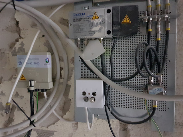

Prinzipiell kann der Router überall da stehen, wo eine passende "Multimedia"-Antennendose UND eine Netzwerkdose vorhanden ist.
Dann muss der Router an der Multimediadose und mit 1 .. 2 seiner LAN Ports an eine Netzwerkdose angeschlossen werden.
Einen der über die Netzwerkdose zum Patchfeld geleiteten LAN-Ports kann man über ein Patchkabel dann wieder zu einer anderen Netzwerkdose weiterleiten, der andere LAN-Port kann dann auf einen Switch gehen, und von diesem gehen dann Leitungen zum Patchfeld für die anderen Netzwerkdosen...
Das hat den Vorteil, dass eine Zone des Hauses mit WLAN vom Router abgedeckt wird, und kein Access-Point für diesen Bereich angeschafft werden muss...
Da ein Arbeitszimmer bei Dir im Keller ist, kann es aber durchaus sein, dass es sinnvoll ist den Router deshalb in den Keller zu stellen...
Mit Gastnetz und anderen Feinheiten habe ich mich aber in meinem Haus noch nicht beschäftigt. Alle Geräte sind im Haupt-Netz - lediglich habe ich Geräten, die keinen Internet-Zugang brauchen mit Hilfe der "Kindersicherung" der Fritzbox diesen verwehrt ...
