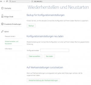

Sicher das unter Admin / Wiederherstellen und Neustarten / dort ganz unten o/

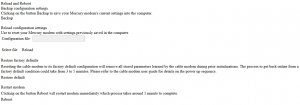

Im Bridge Mode sieht das so aus:
Nirgends was von neustart oder so zu sehen. Nur Werkseinstellung.

Im Bridge geht also kein Neustart?
  • Connect Box über das Web Interface neu starten? Beitrag #6
Sieht so aus. :(

Wenn man sich vorher anmeldet und dann n paar mal versucht, landet man bei Eingabe von http://192.168.100.1/common_page/Reboot.html irgendwann auf der Seite:
  • Connect Box über das Web Interface neu starten? Beitrag #8
Hi, obwohl schon älter, hier die Lösung.
Wenn man die JavaScript Console öffnet, geht auch im BridgeMode ein Neustart remote per:
Javascript:
NoticeStart('Reboot_GwInit()');
