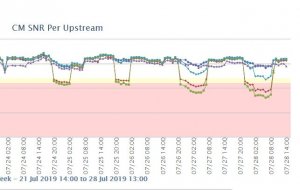

Die Werte, die von der Fritzbox angezeigt werden, sehen soweit sehr gut aus.
Aber, an dem Fibernode (quasi der Verteilerpunkt an dem du und die Nachbarschaft hängt) stimmt was nicht. Nicht jede, aber mindestens die letzten 4 Nächte hintereinander bricht auf 2 der 5 Upstreamkanäle die Signalqualität ein. Heißt, es gibt irgendeinen Störer im Netz, der immer zur selben Zeit den Upstream auf 2 der 5 Kanäle stört.
Das dürfte dann auch die Ursache der Probleme sein. Warum das bei UM keiner sieht? Keine Ahnung, wahrscheinlich weil sich dort immer nur der Ist-Zustand angeschaut wird, und der ist zum Zeitpunkt der Techniker Einsätze nunmal in Ordnung.

Die Hotline sollte das Problem beim Fernauslesen der Fritzbox normalerweise sehen können, wenn es in dem Moment auftritt. In nachhinein kann man es auch sehen, wenn man sich die historischen Werte anschaut. Ersteres erfordert ein bisschen Kompetenz und zweiteres ein bisschen mehr Kompetenz seitens des Mitarbeiters. Auch die Techniker haben die entprechenden Einsichten, und könnten das Problem noch vor Ort an die Technik weitermelden, welche dann einen Auftrag zur Beseitigung der Upstreamstörung in Auftrag gibt. Leider mangelt es bei UM dem Großteil der Mitarbeiter die im direkten Kundenkontakt stehen, massiv an Kompetenz und Fachwissen, sodass solche nicht alltäglichen Störungen garnicht oder erst nach langer Zeit erkannt und behoben werden.

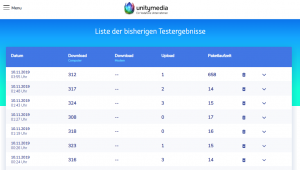

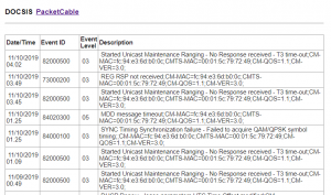

Nach 4 Monaten tritt dieses Phaenomaen immer noch auf, habe in dieser Zeit locker 15 Beschwerden rausgehauen.. Fritzbox wurde nie gewechselt, also hab ich mein altes Thomson THG751 aus dem Keller gekramt und drangeschlossen... erst lief alles Prima, nach ca. 2 Wochen jetzt die selben Probleme wie zuvor..
Im Log sind extrem viele Fehler zu sehen und die Uploadkanaele gehen auf 16QAM runter, bei Fullspeed sind sie auf 64QAM.
Screenshots:
Alles was ich probiert hilft nicht und UM tut rein gar nichts.. nach jedem Anruf bekomm ich eine SMS, dass es angeblich eine Einstrahlung war und es gefixed wurde.. aber noch am selben Tag passiert wieder das selbe.. habe langsam die Faxen dicke und weiss nicht mehr weiter..
