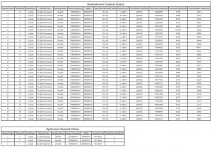

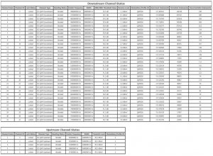

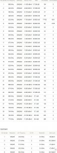

Ich mache mir Gedanken, ob man in Zukunft hier vielleicht doch mal einen Gigabit Anschluß von VF buchen könnte :kratz:
Blos macht das in meinem Segment überhaupt noch Sinn, bzw. wird VF da mal irgendwann sämtliche Komponenten hier im maroden Segment austauschen?
Die Leitungswerte atmen hier nämlich mächtig, ich weiß nicht, ob man das seitens VF überhaupt jemals in den Griff bekommen wird :confused:
UM hat ja hier jahrelang gepennt, bzw. überhaupt nichts in Richtung Segmentsanierung getan, ausser das gute Arris vor über 2 Jahren mal gegen dieses schrottige Casa getauscht. :wut:
Werte am 27.01.2019:
Werte am 09.02.2019:
Werte heute am 03.08.2919:
Das Modem hängt direkt am HÜP, das heisst, die Pegel kommen von der Strasse schon direkt so rein

Mit den heutigen Werten sollte man arbeiten können. Da muss nur ein entsprechender Verstärker ran.
Mein Modem kommt am HÜP garnicht online. Und wenn dann nur mit 26-29dB SNR auf 770 MHz. :mussweg:
  • Würde ein 2play HFC Anschluß hier überhaupt noch Sinn machen??? Beitrag #3
Das Problem ist aber, dass die Werte ja nicht so bleiben, die ändern sich ja ständig :nein:
Vor allem der SNR geht auf den höheren Kanälen jetzt teilweise auf unter 33 dB runter, ist Tagesform abhängig :hirnbump:

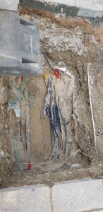

Es tut sich nach Jahren was :D
An 2 Stellen hier in der Strasse hat UM gebuddelt und die Abzweiger freigelegt, mal schauen, was als Nächstes passiert :kratz:
Oder ist das schon die erste Initiative von VF, nachdem UM das hier jahrelang ausgesessen hat :bumper:

  • Würde ein 2play HFC Anschluß hier überhaupt noch Sinn machen??? Beitrag #24
Leg nen Zettel rein .. jetzt wo ihr das schon mal auf habt machts gleich gescheit und legt glasfaser rein :naughty:
