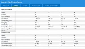

An meinem zweiten Standort macht wohl ein neuer HFC Vertrag auch keinen Sinn mehr
Am Freitag endet der Vertrag dort.
Nach 48 Stunden Laufzeit:
Die korrigierbaren kann man wohl vernachlässigen, sind ja nur ein paar hundert Millionen :mussweg:
Und die unkorrigierbaren sind wohl noch im Rahmen, im zweistelligen tausender Bereich ist ja noch nicht so schlimm :zwinker:
Und der US ist QAM16 auch noch voll im Soll :super:
Mit den schlechten Latenzen kann man schon leben, wenn man nur ein bisschen im Internet rumsurft, da kommt´s nicht drauf an, wenn die Seiten sich träge öffnen :brüll:
Und dass die Fritte einmal wöchentlich abkackt, ist ja auch nicht so dramatisch, da zieht man mal halt kurz den Stecker :pcfreak:
Am 16.08 ist nun endlich auch hier Schluß, mal schauen, vielleicht läuft ja DSL noch schlechter hier, dann sehne ich mich bestimmt nach dem HFC Anschluß zurück :D

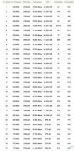

Heute das Modem mal wieder ne Stunde dran gehabt, sieht nicht wirklich gut aus, vor allem sind die unkorrigierbaren auf allen Kanälen wieder da (teils höher, als die korrigierbaren).
Der Pegel kommt auch von der Straße viel zu schwach rein, das war vor einem Jahr noch nicht so, da war er noch deutlich (ca. 15dB) höher.
Dafür hat er jetzt aber keine, bzw. kaum noch Schieflage, das war ja vor einiger Zeit noch anders, da war die Schieflage noch extrem, von oben nach unten, also die hohen Frequenzen hatten den höchsten Pegel.
Was ist hier nur passiert, so brauche ich keinen HFC und vor allem demnächst Gigabit HFC bei VF nicht bestellen, das würde wohl voll in die Hose gehen.
Und ich habe ja auch keine Möglichkeit zu testen, ob sich die Latenz mittlerweile verbessert hat. Ich würde also die Katze im Sack kaufen.
