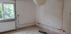

Oder gleich vernünftig :D
  • Verlust bei LanKabel? Beitrag #13
@Andreas:
das sieht ja auch nicht wirklich gut aus und wenn es dafür nicht mal für eine vernünftige Deckenleuchte, von Staubsauger ganz zu schweigen, reicht... also dann lieber 56k via Analogmodem :D :D :D
