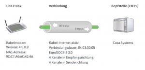

So, wie bei mir beim alten 100/5 Vertrag auch :winken:
Lt. KC hätte ich nur 25 / 1 :kiss:
Tatsächlich ist aber auf der Fritte 100 / 5 provisioniert :kiss:
PS: Letztens ist auch an diesem Anschluss die Kopfstelle von Arris auf Casa getauscht worden, seitdem ist der Anschluß auch nicht mehr zu gebrauchen.
Unglaublich viele unkorrigierbare Fehler auf der Leitung, Latenz jenseits von Gut und Böse
