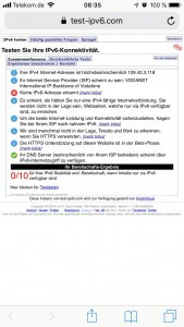

Dualstack ist natürlich nicht garantiert. Momentan wird es aber problemlos geschaltet mit dem Powerupload. Aber vertraglich hat man keinen Anspruch darauf, leider.
IPv6 ist noch lange nicht Standard, siehe Test von heute:

Als uch auf dem ersten Screenshot oben "telekom.de" und unten "vodanet" gesehen habe, schwante mir einen Augenblick die nächste Fusion ;-)
Erst danach habe ich gesehen, dass die Messung bei aktiviertem WLAN erfolgt ist ...
Du solltest uns nicht so erschrecken ;-)

VF ist leider im Mobilfunk und DSL Bereich immer noch IPV4 only unterwegs und das wird sich, wenn überhaupt, auch nur mittelfristig ändern. :kafffee:
  • echtes Dual-Stack mit PowerUpload garantiert? Beitrag #19
Sorry ja, war mit dem VDF Testrouter gemacht.
