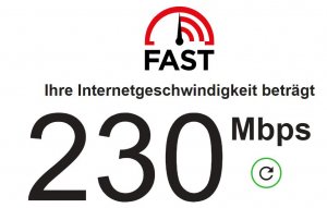

Der Geschwindigkeitstest auf fast.com/de sagt 11Mbps
Das ist für´ne 50.000 er Leitung viel zu wenig, kein Wunder, dass 4K dort buffert / ruckelt
Bei mir sieht das bei ner 250.000 er DSL-Leitung so aus, und das, obwohl momentan noch mehrere Clients im Netzwerk Online sind:
