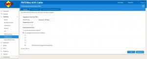

]Es darf KEIN anderes Gerät an TEL2 angeschlossen sein (gibt ja 2 Anschlüsse TEL2 an einigen Fritzboxen, u.a. an der 6490) und auf diese Rufnummer darf auch kein anderes Telefon reagieren. Ich hab mal einen Screenshot von meinen Einstellungen des Multifunktions-Faxgeräts gemacht und hier angehangen.
