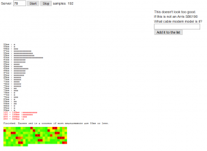

wollte Euch mal ein Update geben. nachdem Unitymedia lange nix hat von sich hören lassen und ich nochmal hinterhergemailt habe, habe ich heute endlich jemanden an der Strippe gehabt. Alles ganz easy - mein TC7200 wurde ohne viel Federlesens wieder aktiviert, und alles ist wieder stabil und erfreulich! Mir fällt ein Stein vom Herzen. Dual-Stack kriege ich trotzdem morgen. Danke für den Tipp nochmal! Ich hoffe, das macht nicht wieder was kaputt...
Der Unterschied des Puma 6-Tests ist signifikant - hier das Ergebnis der ConnectBox:
Im Vergleich das TC7200:
Ich glaube, ich muss mich nicht wundern, dass es mit der ConnectBox so schrottig war.
