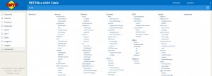

Ich denke nicht, dass die dvb-c Funktionalität aus der Firmware entfernt wurde. Sie wurde im LGI Branding deaktiviert. Dass sie grundsätzlich existiert, und was sonst noch grundsätzlich existiert, aber vom Branding her gesperrt wurde, sieht man, wenn man in der Fritzbox Weboberfläche ganz nach links unten schaut, unter dem Seitenmenü. Da gibts "Ansicht:erweitert Inhalt Handbuch / Rechtliches Tipps&Tricks / Newsletter avm.de". Klickt man auf "Inhalt", sieht man sämliche Funktionen, auch die gesperrten.
Die mit einem Stern versehenen Punkte sind im lgi-Branding gesperrt. Die dvb-c Funktionalität verbirgt sich hinter "Live-Bild".

Die DVB-C Funktion wird wohl kaum unter der Kategorie DECT zu finden sein. In der ungebrandeten Version gibt es eine extra Kategorie DVB-C.

Upps, dann habe ich Live-TV und Live-Bild verwechselt. Jetzt wo du es sagst, macht es auch bei DECT keinen Sinn. Vermutlich ist mit meinem Live-Bild in Wirklichkeit das Bild einer via DECT angeschlossenen Türsprechanlage mit Kamera gemeint. Dann ist möglicherweise doch die dvb-c Funktionalität in Gänze aus der lgi-Firmware entfernt. Hmm... man sollte doch nie über Dinge schreiben, die man nicht selbst in Händen gehabt hat (also hier: selbstgekaufte 6490).
