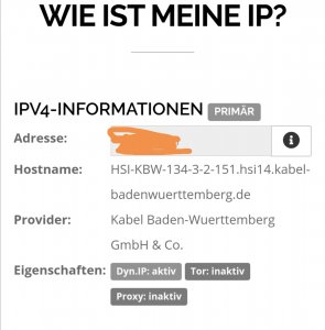

Wie lange so ne Integration dauern wird, sieht man an den Ex KBW Kunden...
Wenn ich meine IP checke, bin ich noch bei Kabel BW... Und KBW gibt es seit Jahren nicht mehr... Warum sollte es mit der VF Integration anders ablaufen?
Dann ist die Datenbank dieser Website veraltet. Laut Whois gehört die IP-Adresse zur "Unitymedia BW GmbH".
  • Wie hoch wird aktuell überprovisioniert? Beitrag #19
Da scheinen aber viele auf einer falschen Datenbank zuzugreifen.
Auf mehreren Seiten geprüft, überall das Gleiche

Unitymedias Backbone wurde am 01.01.2012 abgeschaltet und das AS komplett über LGI geroutet und bei KabelBW wurde das am 01.04.2014 vollzogen, seit den beiden Terminen haben beide AS keine eigene Konnektivität mehr. Von daher hat LGI beide Netze komplett integriert, was auch Sinnvoll aus deren Sicht ist, da es Geld Spart.
Das was euch da auf Webseiten angucken könnt die dann sagen Unitymedia oder KabelBW sagen nichts über Routing aus, sondern nur wo die IPs gerade bei der RIPE registriert sind.

Das ist Quatsch, wie ein Whois vom AS6830 leicht zeigt.
  • Wie hoch wird aktuell überprovisioniert? Beitrag #23
Das ist nicht verwunderlich. Diese Seiten sind eigentlich reine Werbeflächen und existieren zum großen Teil bereits seit Jahren. Maxmind (der quasi einzige Anbieter von GeoIP-Datenbanken) hat aber vor einem Jahr aufgehört, die Datenbanken zu aktualisieren, stattdessen gibt es nun ein neues Datenbankformat. Das neue ist nicht kompatibel zum alten und die Anbieter müssten dementsprechend Ihre Software aktualisieren. Da das Geld kostet ...
