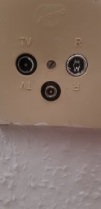

kennt jemand den Data-Anschluss unten auf dem Bild?!
Seit meinem Wohnungswechsel habe ich Probleme mit meiner Internetverbindung/Leistung!
Keiner der Standard Stecker passt richtig in den Data-Anschluss der Multimediadose.
Habe bereits versucht ein Koaxialkabel zu benutzen das einen Weiblichen Stecker hat.
Jedoch ist dieser Stecker zu groß und hat zu viel Spiel so das er nicht richtig eingesteckt werden kann!
Aktuell habe ich einfach das von Unitymedia mitgelieferte Koaxialkabel reingesteckt!
Über hilfreiche Tipps/Antworten würde ich mich sehr freuen.
LG
  • Multimediadose Data-Anschluss mit Stift !? Beitrag #2
Das ist ein Wiclic Anschluss. Solche Dosen wurden früher meist in Multimediaausbauten verbaut. Normalerweise werden in solchen Objekten automatisch die passenden Kabel mitversandt. Einfach mal bei UM nachfragen, entweder die kapieren, was du willst, oder die Schicken nen Techniker, der dir ne aktuelle MMD einbaut.
Super,
vielen Dank für die Antwort😁👍
