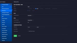

Ich hadere hier mit ipv6 hinter einem TC4400 und einer Unifi Dream Machine.
Anbei meine WAN-Einstellungen aus dem Controller. Ich komme aus Hessen.
Hat vielleicht jemand noch einen Hinweis für mich?

  • IPv6 Prefix Delegation (mit TC 4400 und USG) Beitrag #8
Ich hole mir mit meiner UDM-P von der Fritzbox immer ein /64. Das klappt prima. Bin aber in NRW und hab halt kein TC4400. Mal mit /64 probiert?
  • IPv6 Prefix Delegation (mit TC 4400 und USG) Beitrag #9
Danke, ja, das habe ich schon versucht. Geht leider auch nicht.
Mit der Fritzbox ist das wohl kein Problem. Liegt an Unifi. Aber offensichtlich haben es hier ja manche trotzdem hinbekommen; zumindest mit einer USG.
  • IPv6 Prefix Delegation (mit TC 4400 und USG) Beitrag #10
Hat bei mir aber auch gedauert, bis das USG ein IPv6 Netz aufgebaut hatte. Wenn ich mich recht erinnere habe ich nach dem Eintragen der Prefixdelegation Modem und USG neu gestartet. Irgendwann stand das Netz dann.

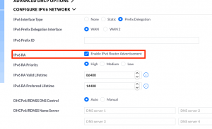

ich habe die gleichen Einstellungen unter Networks/WAN. Zusätzlich muß aber auch unter Networks/LAN "Router Advertisement" aktiviert sein. Ich meine mich dunkel zu erinnern, daß das per default nicht aktiv ist und ich auch einige Zeit googlen mußte bis ich darauf gekommen bin.
Grundsätzlich funktioniert IPv6 bei mir tadellos mit einem USG3P hinter einer Connect Box im Bridge Mode...

  • IPv6 Prefix Delegation (mit TC 4400 und USG) Beitrag #12
Vielen Dank für eure Hilfe!
Das Problem hat sich buchstäblich aufgelöst.
Die Einstellungen waren alle richtig.
Ein genauer Blick auf die Konfigurationsdatei im TC4400 zeigte aber, dass ich ipv4only gebucht hatte (mir war nicht bewusst, dass es das gibt).

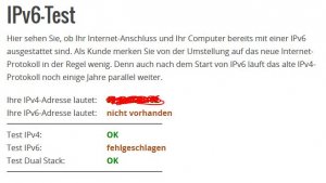

Schau ich bei wieistmeineip.de nach meinen öffentlichen IP Adressen, so wird mir nur eine IPv4 Adresse angezeit, eine IPv6 Adresse habe ich nicht.
Ein IPv6 Test ergibt:
Ich nutze hinter dem TC4400 eine UDMpro mit jeweils DHCP für IPv4 und DHCPv6 für IPv6. Präfix-Delegierungsgröße ist auf 59 für BW.
Da ich ja DualStack verwende, sollte ich doch auch eine v6er bekommen, oder?
