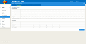

Bitte einmal einen Screenshot der Pegelwerte posten.
  • Seitenaufbau langsam. Leitungswerte schuld? Beitrag #5
58h ist die Box online:
Kann natürlich auch an was anderem liegen.
  • Seitenaufbau langsam. Leitungswerte schuld? Beitrag #6
Sieht doch gut aus
  • Seitenaufbau langsam. Leitungswerte schuld? Beitrag #7
Könnte Ingress im US sein. Die US Kanäle sind alle nur auf QAM16. Paketloss darf jedenfalls nicht sein, Störung melden. Der DS sieht gut aus. Bekommt man mit der Fritzbox irgendwie den US SNR raus?
