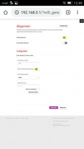

ich möchte mi h einmal kurz vorstellen. Mein Name ist Thorsten, ich bin 43 und wohne in der Nähe von Bonn. Seit dieser Woche habe ich einen 2 Play 100 Anschluss, welchen ich über Verivox abgeschlossen habe. Bei der Erstinstallation der Connect Box wurden mir beide Bänder separat angezeigt. Ich konnte sie beide benennen und mit Passwörtern versehen. Da es noch ein paar Startschwierigkeiten gab, ging ich erneut in die Konfiguration und siehe da, es gab jetzt nur noch die Möglichkeit beide gleichzeitig zu konfigurieren. Bei meinem Handy wechselt jetzt ständig die Verbindung zwischen 2,4 und 5 GHz. Ein Reset auf Werkseinstellung war genauso wenig erfolgreich, wie ein Anruf beim Support. Wie kann ich das 2,4 er Band ausschalten?
Vielen Dank für eure Hilfe.

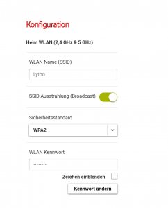

Wäre es auch , wenn mir die Konfiguration für das 5 er Band angezeigt würde.

Das ist nicht die ConnectBox sondern die Vodafone Station.
Du musst oben getrennte SSID verwenden aktivieren
  • Keine getrennte Konfiguration des Heim Wlan von 2,4 und 5 GHz möglich Beitrag #5
Ja, du hast recht. Ist natürlich die Vodafone Station. Aber ich kann auch nicht getrennte SSID einstellen. Habe sämtliche Einstellungsmöglichkeiten jetzt durch. Da ist nichts.

  • Keine getrennte Konfiguration des Heim Wlan von 2,4 und 5 GHz möglich Beitrag #6
Im Expertenmodus das Band Steering deaktivieren, dann kannst du beide Bänder getrennt bearbeiten.

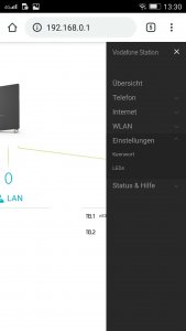

Kann es sein, dass ich über das Handy nicht alle Funktionen zur Verfügung habe? Da gibt es nämlich auch keinen Experten Modus...

  • Keine getrennte Konfiguration des Heim Wlan von 2,4 und 5 GHz möglich Beitrag #8
Der Experten Modus sollte ganz unten stehen auf diesem schwarzen Balken wo man die Einstellungen auswählt.
ansonsten Versuchs per PC da ist es ganz Oben in der Leiste
  • Keine getrennte Konfiguration des Heim Wlan von 2,4 und 5 GHz möglich Beitrag #9
Besten Dank... Den Screen mal ganz nach unten scrollen kann zum gewünschten Erfolg führen. Tatsächlich ist der Reiter gaaaaanz unten rechts. Alles gefunden und eingestellt. Nochmal vielen Dank an alle.
