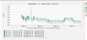

moin,
ich hab meinen 2Play400 Vertrag nun um die Power Upload Funktion erweitert und hab seitdem Probleme mit dem Upload selber.
Der Upload bricht stark ein, manchmal auf unter 3mbit, dann 2min später liegen wieder die vollen 40mbit an, dann wiedermal nur 10mbit, es ist völlig wahllos.
Auch die Uhrzeiten in dem dies passiert sind völlig zufällig, nachts, morgens, mittags oder zu Stoßzeiten schon alles gehabt, der Download ist davon hingegen nicht betroffen
Vorher ohne die Power Upload Funktion hatte ich null Probleme, generell wohne ich in einem Gebiet indem ich die letzten 2 Jahre keinerlei Probleme mit der Leitung hatte, weder Down- noch Uploadeinbrüche
kann sich das einer erklären? ich hab ne Fritzbox 6490 an der Leitung, die Leitungswerte hänge ich mal unten an, mich erschreckt so ein bisschen die Fehlerrate, Uptime der Box liegt gerade bei 44std.
bin mit UM schon in Kontakt, die wollen aber erstmal die üblichen Speedtest, mich interessiert aber woran das liegen könnte
Danke euch :)

Hi... also von so wenigen Fehler im Downstream würde ich „träumen“, aber da wird nur angezeigt/gelistet, was auf der Leitung elektrisch los ist. Darüber kommt dann irgendwann TCPIP als Protokoll, ebenfalls mit Fehlerkorrektur.
nun zum eigentlichen Problem: gem. Unitymedia Spezifikation sollen Upstream Powerlevels zwischen 40-50 dbmV liegen. Gem. des Screenshots liegt der Anschluss etwas drüber. doch haben fast alle Upstreamkanäle die 64QAM Modulation sprich höchste Leistungsfähigkeit. Ohne jetzt zu wissen, wie das Kabelsegment genau aussieht (in welcher Stadt/Stadtteil/wieviele andere Teilnehmer gibt es.... usw.) ist eine Ferndiagnose nicht so einfach. Schwanken die Werte im Upstream auf der Dauer? (Meine UpstreampowerlevEl liegen z.B. Im Zielkorridor, doch hab ich 4x 16QAM.... Unity ist seit Wochein schon am Störung beheben... ich überwache nun den Anschluss siehe )
ggf. Wird auch das Segment (Shared Medium) von anderen z.B. Abends stark beansprucht, dann liegt am eigenen Einzelanschluss nicht die volle Speed an.

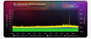

es macht Sinn durchaus den Unitymedia SpeedTest zu verschiedenen Tageszeiten zu machen, bzw. Seinen eigenen Anschluss mit thinkbroadband.com sich aus der Ferne Anzupingen.... und dann mal sehen ob da tcpip-technisch Paketloss usw. Auftritt... (anbei Statistik meiner Upstream Powerlevels und einmal Remote Ping auf meinen eigenen Anschluss)

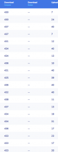

ja, schwankt andauernd, aber auch erst seitdem der power upload geschaltet wurde, vorher hatte ich nie Probleme
ich beobachte das nun seit 4-5 Tagen, hab erst gedacht vielleicht hat unity gerade Störungen, aber dann fiel mir auf das es erst seitdem der power upload geschaltet wurde so ist.
gegen 9 Uhr gemessen = 8mbit im upload
gegen 9:30 Uhr = 17 mbit
gegen 10 Uhr = wieder volle 40mbit
jetzt = 6mbit
so geht das über 24std am Tag verteilt, scheint nicht an einer Auslastung des Verteilers zu liegen, downloadwerte liegen ja auch immer die vollen 430mbit an, es betrifft nur den Upload.
Ich werd das ganze nun nochmal bis morgen durchmessen mit den speedtests und mich dann nochmal bei UM melden

Da die unkorrigierbaren Fehler auf vielen Kanälen höher, als die korrigierbaren sind, ist das Segment eindeutig gestört.
Der Pegel im UL ist auch ausser Range.
Störung Melden!

Gemessen wurden Upload Bandbreiten zu verschiedenen Zeiten. Sprich einmal 8, 17, 40 bzw. 6 MBit/s. Das sind die TCPIP Durchsatz Werte.
upstream ist der von mir oben benannte Pegel-Wert des „Senders“ im Kabelmodem (Fritzbox) der außerhalb der Range / des Zielkorridors ist! Mit 52 dbmV leicht drüber auf allen fünf Sendekanäle. Das ist ein elektrischer Leistungswert, der aber nicht mit der Bandbreite zu verwechseln ist.
Hat sich dieser Wert auf den fünf Sendekanälen in der Fritzbox drastisch verändert? Bei mir hatte ich vor drei Monaten Sprünge von bis zu 3-6 dB z.B. Auf einen einzelnen Kanal von 48 auf 54, kurz danach war dann die Leitung ganz weg. Treten solche Phänomene auch an dem Anschluss auf?
Nicht korrigierbare Fehler können auf Einstrahlungen hindeuten... am besten von Unitymedia die Leitung messen (nicht nur mit Upload/Download argumentieren) lassen, dann sehen die Upstream Pegel sind zu hoch... ggf wird ein Techniker das Einstellen kommen...

ich verstehe nur eines nicht, die Leitung hat sich ja physisch nicht geändert, wieso hatte ich dann ohne den Power-Upload konstant 20mbit ohne drops?
morgen meld ich mich wieder bei UM wegen der Störung, die konnte man ja nicht aufnehmen weil man ja nicht die speedtests hatte...
ich hänge auch mal ein bild der Uploadraten der letzten 2 Tage an, die ich zu unterschiedlichen zeiten gemacht habe (morgens, mittags, abends und auch in der nacht)

Ja da ist die Leitung bzw. das Segment (da Shared Medium) schon schwankend.
Ich hatte teilweise das wegbrechen von vier der fünf Upstream Kanälen, mit nur einem Kanal konnte ich bei 16Qam nur ca. 12Mbit/a hochladen. Pro Sendekanal kann ja nur eine bestimmte Menge an Daten vom Modem/Fritzbox gesendet werden, deswegen fragte ich ob die Pegelwerte dort schwanken... ggf. Brechen manchmal Kanäle, wegen des zu hohen Pegels auch weg, das sollte aber auch Unitymedia im Nachhinein an dem Anschluss feststellen können. (Die können Remote überwachen)
mit den Speedtestwerten sieht man das etwas nicht stimmt. Es kann aber auch am Segment liegen, wenn alle im Segment 40mbit/s Upload gleichzeitig machen, geht es nicht, da wird dann für alle runtergeregelt (Shared Medium).
Für den Downstream gibt es einen Thread wie man sich dort die Auslastung selbst Plotten kann, über Linux DVB-c Empfänger und einem Skript. Leider funzt das nicht für die Uploadkanäle :-(
