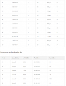

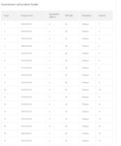

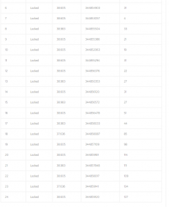

kann mir jemand mit der Bewertung/Einschätzung meiner Modemwerte weiterhelfen? Ich habe vor 2 Wochen eine Umstellung von 2p 150 auf 2p 200 (Treuegedöns) erhalten. Bis dato hatte ich nie Probleme mit Unitymedia, aber seit gestern gibts nun ordentlich Probleme. Extrem wenig download und mein Upload macht richtig Probleme. Hab gestern direkt die Störungshotline angerunfen und heute auch einen Rückruf von einer Dame bekommen. Ehrlich gesagt war das aber eher ein Vertrösten bzw. Ratlosigkeit es wäre iwo ein Problem, aber konkret konnte die mir gar nichts sagen/wollte mir nichts sagen.
PS: Ich habe die Anlage von meinem Vorbesitzer übernommen. Was mich extrem stutzig macht ist, dass das Modem direkt am Hausanschluss angeschlossen ist. Hab gestern ein wenig rumgelesen. Da ist keine Multimediadose dazwischen sondern das Modem einfach über ein Adapterstück verbunden. Dazu muss ich aber auch sagen, dass das ganze nun 2 Jahre ohne Probleme gelaufen ist. (haben das Haus gekauft vor 2 Jahren und den Anschluss übernommen)

Auch wenn es ein verrückter Zufall ist, so ist laut den Screenshots Deine Leitung gestört. Sieht schwer nach Ingress aus. Mit dem Tarifwechsrl hat es somit nichts zu tun.
Störung melden und abwarten.

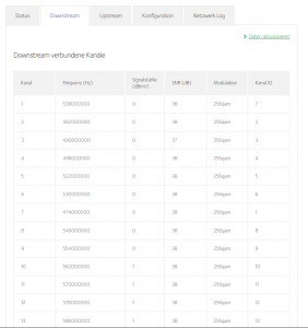

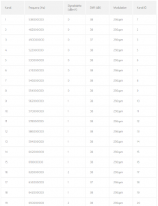

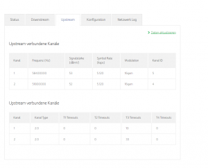

Hey, vielen Dank für die Rückmeldung! Heute hat UM sich gemeldet. Es war wohl eine Störung von außerhalb und nun läuft alles wieder wie gehabt.
Das sind nun die Werte nach der Störung. SNR und db Werte für die Downstream sehen ja eigentlich alle ok aus. An sich habe ich keine Probleme mit der Leitung, Download wie Upload sind stabil.
1) Ist es schlimm das der zweite Kanal im Upstream nur mit 16qam läuft?
2) Ich habe derzeit keine Gigabit Kabelverbindung zum Router nur 100 mbit. Komme im Download dabei aber nur auf ca. 52 mbit laut speedtest.de und unitymedia speedtest.
Kann es vllt daran liegen, dass das Modem ohne MD an das Hausanschlusskabel angeschlossen ist? Habe gelesen, dass das Model ja normalerweise mit Kabel etc eingemessen wird auf die MD. Keine Ahnung, ob das hier nun wirklich erfolgt ist...

Kabelrouter mal neu gestartet? Der Upstream ist noch immer nicht ok. Vermutlich muss der Anschluss frisch eingepegelt werden. Dann sieht man auch ob es ohne Dose geht.

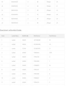

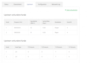

So kleines Update nochmal. Heute war nun ein Techniker da. Hat meine gesamte Anlage auseinandergenommen und umkonfiguriert. Hauptsignal aufgesplittet, eine Leitung wie erwartet direkt an eine Multimediadose (nun im Keller) und die andere Leitung an den Verstärker (Rest des Hauses). Anbei meine neuen Werte. Hab nun beim Upload einige Kanäle mehr, aber doch recht viele T3 Timeouts innerhalb der letzten 6 Std. Ansonsten meinte der Techniker, dass das Eigangssignal gut bei uns wäre. An sich merke ich keinen wirklichen Unterschied. Was mich allerdings ein wenig wundert ist, dass das Signalrauschverhältnis doch ordentlich runter gegangen ist. "Dachte umso höher, umso besser..."
