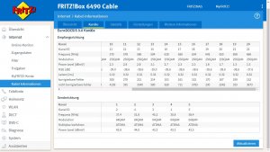

Hallo, ich hoffe ich finde hier einen gut informierten Mitarbeiter der mir helfen kann. Ich plage mich schon seit langem mit meiner Unitymedia Leitung rum. Meine diversen Anrufe in der Hotline haben bisher leider noch zu keinem Ergebnis geführt.
Mein Problem ist folgendes: Ich habe schon seit 2-3 Jahren gemerkt dass mit meiner Leitung was nicht stimmt. Ich spiele viel Online (natürlich über LAN Kabel) und habe dabei meistens ein schlechtes Erlebnis. Mein Ping etc. ist in Ordnung. Ich arbeite für einen der größten DSL Anbieter im Technischen Support von daher glaube ich zumindest was mein eigenes Netzwerk angeht ganz gut bescheid zu wissen. Von daher habe ich natürlich erstmal dort den Fehler gesucht. Habe alles mögliche überprüft und ausgetauscht um einen Fehler auszuschließen. Ich habe mir sogar so ein extrem dickes CAT 8 LAN Kabel und auf eigene Kosten eine fabrikneue FB 6490 besorgt. Leider ohne Erfolg. Aber ich konnte durch die FB meine Leitungsdaten mal genauer unter die Lupe nehmen. Dabei sind mir eine massive Anzahl an unkorrigierbaren Fehler aufgefallen. Der angefügte Screenshot ist übrigens 10 Minuten nach dem laden der Werkseinstellungen gemacht worden.

Im Voraus schon mal Danke

Es ist ein sehr schlechtes Zeichen, wenn die nicht korrigierbaren Fehler höher, als die korrigierbaren sind.
Vorausgesetzt, die nicht korrigierbaren Fehler steigen weiter an.
Auch ein einzelnes Ereignis (Herumspielen an der Koaxialverkabelung, elektrostatische Entladung in das Antennenkabel der Fritzbox hinein) kann so etwas auslösen - danach muss dann aber "Ruhe" sein, und die nicht korr. Fehler sollten danach nicht weiter hochgehen ...
Ansonsten ist etwas im Koaxialnetz vor der Fritzbox schräg. Die Pegel im Downstream stimmen. Wie es um Upstream aussieht sehe ich leider nicht....

Was stimmt denn nun genau mit deiner Leitung nicht? Du hast das nicht näher beschrieben. Ping geht gut, also was ist es dann?
Die unkorrigierbaren Fehler am Anfang müssen erstmal noch überhaupt nichts sagen. Oft treten sie direkt im Moment des Verbindens auf. Warte also bis alle 20 oder 24 Kanäle verbunden sind, das Internet funktioniert, und schau dann, wieviele unkorrigierbare Fehler zu sehen sind. Ignoriere diese initialen Fehler, denn sie sind während des Verbindungsvorgangs entstanden. Wenn danach die unkorrigierbaren Fehler ansteigen, dann ist es relevant. Aber erst dann. Normalerweise sollten die unkorrigierbaren Fehler danach nicht ansteigen. Wenn es Probleme gibt, sind es meistens Fehlerbursts, die immer dann passieren, wenn man gerade nicht hinschaut. Man lässt das beispielsweise 2 Stunden lang laufen und schaut zu, und es passiert nichts. Leitung ok, keine zusätzlichen Fehler. Dann schaut man mal eine halbe Stunde weg, und es sind überall 1000 unkorrigierbaren Fehler dazugekommen. Wenn das häufiger passiert, Störung aufmachen.

Mein Problem ist das beim Zocken die Verbindung sich sehr schlecht anfühlt. Ich spiele sehr viel Rainbow Six: Siege und da entscheidet eine Kugel schon ob du das Feuergefecht gewinnst oder nicht. Habe auch sehr oft Situationen wo mein Gegenüber mich anscheinend früher sieht, er bei mir aber noch nicht um die Ecke ist. Das könnte mit der Lag-Composation zu tun haben. Bei anderen Shootern hab ich oft Aussetzer was die "Hitmarker" angeht oder es stockt etc. Ich weiß dass es komisch und eingebildet klingt aber ich zocke schon seit Jahren auf einem sehr hohen Niveau und ich weiß wie sich eine Leitung anfühlt die normal läuft. In Videos die ich mache ist auch im nachhinein klar ersichtlich das meine Verbindung nicht sauber läuft. Bestimmte wichtige Sounds fehlen auch sehr oft in Games. Die Leute mit denen ich spiele haben diese Probleme nicht also kann ich die Games ausschließen. Die Konsolen sprich die Geräte können es ebenfalls nicht sein da ich mehrere besitze und die Probleme bei allen gleich sind. Gefühlt ist es seit der Umstellung von 120000 auf 400000 kbt/s deutlich schlimmer geworden. Die unkorrigierbaren Fehler gehen konstant weiter auch nach 2 Stunden. Es scheinen nicht "soo" viele zu sein wenn ich die Leitung nicht nutze. Ich habe vor kurzem die Option für den erhöhten Upload gebucht. Dadurch wurde es etwas besser aber noch meilenweit entfernt von einer normalen Verbindung.

Wie schon erwähnt die unkorrigierbaren Fehler hören auch nach 2 Stunden nicht auf. An das Kabel gehe ich nicht dran. Das Kabel von der Dose zur FB selber hat mir ein Unitymedia Techniker getauscht vor einiger Zeit weil mein altes nicht in Ordnung war. Ich häng noch mal 2 Screenshot an. Hab die Leitung seit dem ersten Post nicht mehr wirklich genutzt. Bei Nutzung sind es noch mal deutlich mehr Fehler wenn mich meine Wahrnehmung nicht täuscht.
Wenn die unkorrigierbaren Fehler kontinuierlich steigen, dann gibt es ein Problem mit deiner Leitung. Normal ist, wenn sie überhaupt nicht steigen, zumindest nicht kontinuierlich. Kleine Spikes können einmal die Woche schonmal vorkommen.
Allerdings nicht sein kann, dass die Fehler weniger steigen, wenn du die Leitung nicht benutzt. Kabel ist ein shared Medium, und die Fehler werden für sämtliche Pakete gezählt, die im gesamten Segment übertragen werden. Sämtliche Pakete des Segments kommen an allen Modems vorbei, werden von allen Modems dekodiert (dabei werden die Fehler gezählt), und wenn ein Paket für den Router ist, dann wird es weitergeleitet, ansonsten verworfen.
Ich würde einen länger laufenden Ping und vielleicht auch einen länger laufenden pingplotter laufen lassen und schauen, was da so an Latenz und Paketverlust rauskommt. Als Ziel nimm einen deiner Gameserver oder vielleicht auch den Google dns Server 8.8.8.8. Paketverlust muss bei 0 sein. Latenz zwischen deinem Router und dem ersten Hop sollte gleichmäßig sein und nicht schwanken (was bei den späteren Hops ist, ist irrelevant).

Der Upstream scheint in Ordnung zu sein: 5 Kanäle und alle auf QAM64.
Was den Downstream angeht, hast Du Recht: Ein Fall für den Techniker...
Hast Du einen DSLite Anschluss, oder Dual Stack? Eine gewisse schwankende Latenz können bei DSLite auch die AFTRs zusätzlich hineinbringen... Kann man das Spiel auch per IPv6 spielen?
