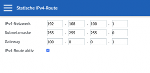

es dauert einige Zeit bis das TC4400 auf der 192.168.100.1 ein Webinterface bereitstellt. Bei mir sind das teilweise bis zu 5min nach verbinden des Coax Kabels.
Zudem brauchst du in den meisten Fällen eine statische IPv4 Route aus deinem Netz ins Netz des TC4400. Für eine FritzBox sieht das so aus:
So wie ich das im TC4400 Thread gelesen habe, setzt du Unifi Produkte ein. Auch dort ist es möglich eine statische IPv4 Route zu erstellen.
Gruß Michael

@MichaelBre Die Route in dem Screenshot ist eine Katastrophe für das, was Du eigentlich meinst. Verstehst Du überhaupt, was die Werte bedeuten?

Frag lieber AVM warum es nur so funktioniert... Anders gibt es keinen Zugriff aus dem 192.168.2.0 Netz zum 192.168.100.0 Netz des TC440.

Ohne jetzt genauer im Linux von der Fritte gestochert zu haben vermute ich, dass die Box nur mit einer statischen Route einen FW Eintrag anlegt, damit RFC1918 Adresse wirklich auf WAN geroutet wird bzw. Pakete Zurück geroutet werden.
Bei einer herkömmlichen Linux/BSD FW/Router geht es ohne statische Route, was auch logisch ist, da alles ans Default Gateway standardmäßig Richtung WAN raus geht.

Bei den FritzBoxen gibt es halt noch die Lösung mit der Bastelroute, siehe oben. Dabei funktioniert der Ping und das Webinterface.
Man kann halt streiten wie man will, ob diese Route nun nötig ist oder nicht. Fakt ist, ohne diese Route funktioniert es bei einigen FritzBoxen nicht, dazu gehören z.B. die 75er Modelle.
Technicolor TC4400 wie auf's WEB Management Interface wenn Kabel aktiv. Beitrag #13
Die Netzmaske der Route ist etwas weit gefasst - das könnte man einengen - ist aber wahrscheinlich kein Sicherheitsgewinn .... was für Geräte sollte man mit diesem IP-Raum außerhalb finden können?
Technicolor TC4400 wie auf's WEB Management Interface wenn Kabel aktiv. Beitrag #14
Die Netzmaske kann auch auf /31 gesetzt werden, andere Geräte sollten in dem Netz nicht zu finden sein.
Ist halt erneut der Hinweis auch mal außerhalb der Standards zu denken. Bringt ja nix wenn der Standard eingehalten ist und man dennoch keinen Zugriff aufs Modem hat.
