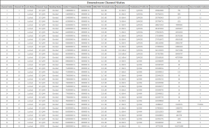

Ein Neusart der Fritz!Box half. Shame on me! Mir scheint, dass meine Verbindung nicht ganz rund läuft. Was meint ihr dazu?

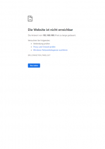

Hallo bin ich neu hier. Wollte nur fragen, ob jemand es auch auskennt, wie man den Modem hinter dem pfsense erreichen. Ich konnte gar nichts pingen. vllt jemand kennt es aus. Danke!

Das TC4400 erreichst Du mit jedem Firmwarestand out of the box mit einer pfSense. Allerdings antwortet ist nicht mit jeder Firmware auf ICMP. Wichtig ist, dass Du http nutzt und nicht https!

Soll ich was beim FW eintragen? oder anders machen? ich komm immer an login portal aber verbindung wuerde immer gebrochen. Danke fuers antwort

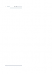

Was siehst Du denn bzw. was genau ist das Problem? Zeig doch einen Screenshot vielleicht.
  • Technicolor TC4400 wie auf's WEB Management Interface wenn Kabel aktiv. Beitrag #49
Ich habe es mal beim Routing im Pfsense probiert. Komme ich leider nicht so ganz klar.

versuch mal 192.168.0.1
