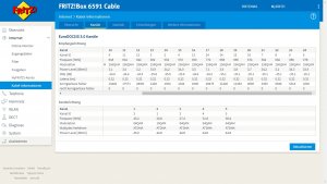

Bildschirmfoto 2020-01-12 um 15.42.23.pngBildschirmfoto 2020-01-12 um 15.43.11.png
Bei mir wurde im Sept. die ganze Hausanlage saniert, seit Ende Dez. bin ich nun auf eine eigene Fritz!Box 6591 umgestiegen. Was sagt ihr zu den Werten, auch bei mir gibt es seltsame Werte/Anzeigefehler?
  • FB 6591 seltsame Power Level Beitrag #18
Bei dir sind die Empfangspegel an sich schon zu hoch. Der Fehler bei der Anzeige ist auch vorhanden. Wenn du bei den falsch angezeigten Weten 30 abziehst, hast du den richtigen Wert. Deine Empfangspegel sollten aber in etwa halbiert werden, dann sind sie optimal.

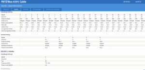

Ich habe mit einer FRITZ!Box Cable 6591 genau dasselbe "Problem" wie @Fleischer: Die FRITZ!Box zeigt für die sieben Downstream-Kanäle < 600 MHz viel zu hohe Power Level (rund 37 dBmV) an. Gefühlt ist mit dem Anschluss aber alles in Ordnung. Gestern war ein Unitymedia-Techniker hier und auch dessen Messgerät zu Folge ist mit meinem Anschluss alles in Ordnung. Zudem sagte er, dass er denselben Effekt vor wenigen Tagen bei einem anderen Kunden mit FRITZ!Box Cable 6590 oder 6591 schonmal beobachtet habe.
Auch meine Vermutung war danach also, dass das vermutlich ein reiner Anzeigefehler der FRITZ!Box Cable 6591 ist. Ich habe daraufhin gestern AVM geschrieben und auch Fotos der Messungen des Technikers angehängt. Vielleicht kann AVM damit ja etwas anfangen. (Antwort steht noch aus, ist ja Wochenende.)
Erst anschließend habe ich diesen Thread hier gefunden. Dass jemand anderes genau denselben Effekt beobachtet wie ich und genau wie ich keine wirklichen Probleme hat, ist denke ich ein weiteres Indiz dafür, dass es sich um einen reinen Anzeigefehler handelt.
