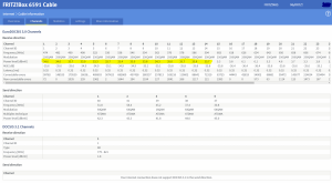

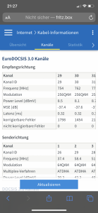

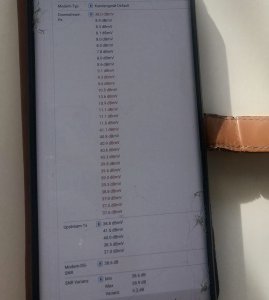

ich habe ebenfalls fragwürdige Werte bei meiner bereits 3. 6591 (neu mit 7.04). Der UM Techniker war bereits vor Ort und hat die „utopischen“ Werte bestätigt. Daraufhin hat er vorgeschlagen die Fritzbox (alt mit 7.12) umtauschen zu lassen, da diese Wohl einen Schuss hatte. Die 3. neue zeigt aber ungefähr dieselben Werte an. Das seltsame ist, dass die Werte teilweise ab Kanal 15 auf einen Wert von 11 - 8 runter fallen.
Gibt es seitens UM oder AVM eine offizielle Meldung oder gar Lösung für das Problem? Ich hoffe, dass meine neue Box nicht defekt ist, mein Media Markt hat nur noch bereits bei UM registrierte Boxen (schon eine bereits geöffnete erwischt).
Was fällt da runter? Diese Werte sind immer noch recht hoch und über 9 dBmV sollen die Werte auch nicht steigen. Die Boxen haben auch keinen Schuss. Das ist ein Bug von AVM und bekannt. Es ist doch ganz einfach, bis 600 dBµV muss man den Wert "30" abziehen, um auch den richtigen Werte in dBmV zu kommen
UM hat damit gar nichts zu tun, dass ist allein ein Problem von AVM und die werden das wohl in einer künftigen Firmwareversion richtig biegen.

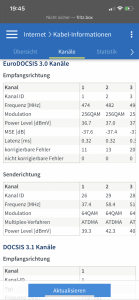

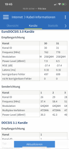

danke für die rasche Antwort.
Das meinte ich mit „die Werte fallen runter“:
Ab Kanal 15 gehts runter bis auf den Wert 8.

Ich habe seit 3 Wochen auch eine FritzBox 6591 (FRITZ!OS: 07.12) und bei mir sind die Power Level Werte unterhalb von 600MHz auch um etwa 30 dBmV zu hoch. Der UM Techniker sagte mir die FritzBox sei defekt und ich solle sie tauschen. Das habe ich getan, aber die Werte haben sich dadurch nicht geändert. Eine Anfrage bei AVM ist leider auch ins Leere gelaufen, da ich meine Problem beschreiben sollte, es aber außer zu hohen PowerLevel Werte sonst eigentlich alle geht. Auf das Problem mit den Werten ist AVM gar nicht eingegangen.
Kann man diese hohen Werte ignorieren?

Haben es manche immer noch nicht begriffen? Die Boxen sind nicht defekt. Da gibt es einen Fehler in der Firmware, der bei allen Kanälen bis 600 MHz den Wert "30" dazurechnet. Wenn da also 35,5 steht, dann ist der Wert 5,5 dBmV. Bei AVM kennt man das Poblem bereits, vieleicht versteht aber auch der letzte Hotlinemitarbeiter gar nicht, worum es geht. Bitte aber jetzt keine Diskussionen über das Minuszeichen bei MSE anfangen. Das ist nämlich genauso schwachsinnig.
