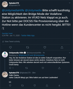

Ende des Monats soll ein Update kommen? Da bin ich ja gespannt.
Wünsche mir den Bridge-Mode so sehr...
