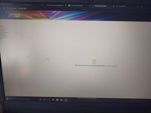

  • TC4400 Einrichtungsprobleme Beitrag #12
So sieht das im Interface immer aus sobald die led leuchtet

Naja es geht eher garnicht, sobald man f5 drückt geht das gesamte web interface nicht, da hat auch dein Vorschlag nicht geholfen
  • TC4400 Einrichtungsprobleme Beitrag #15
Mit DS-Lite kann es nicht gehen, da der Router keine v4 Adressen (192.168.100.1) ans Standardgateway des ISP senden kann. Wenn dann nur mit einem eigenen v4 Gateway welches das Modem direkt angebunden hat.

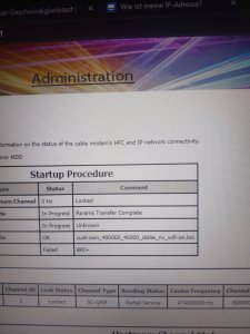

Modem neu gestartet? Wie heißt das Configfile?
  • TC4400 Einrichtungsprobleme Beitrag #18
Ja mehrfach, sogar mal Factory resetet.
Aber ich sehs dslite
  • TC4400 Einrichtungsprobleme Beitrag #19
Ist das nicht ein Configfile für eine Providerbox 🤔
  • TC4400 Einrichtungsprobleme Beitrag #21
Genau. cust-own steht für Customer own.
@Bloodshoot
Definitiv noch mal nachhaken. Dualstack ist noch nicht aktiv.
