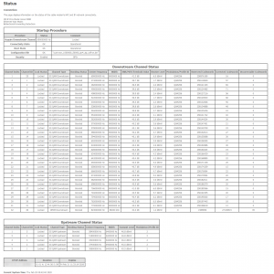

bei mir wurde der Gigabit Tarif mittlerweile geschaltet.

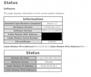

Auf der Statusseite zeigt das Modem unter dem Punkt "Standard Specification Compliant" Docsis 3.0 an.
Bei einem anderern Forumuser habe ich gesehen, dass hier bei einem Gigabit Tarif jedoch Docsis 3.1 stehen sollte. Kann es sein,
dass in manchen Städten der Gigabit Tarif mit Docsis 3.0 geschaltet wird? Wenn ja, wird es ja relativ rasch ziemlich voll werden in
diesen Segmenten.

Die Anzeige hat nichts mit dem Segment zu tun, sondern mit der Firmware des Modems und ist absolut nichtssagend. Bei der SR70.12.20 steht immer Docsis 3.0 da, bei aktuellerer Firmware immer Docsis 3.1.
Wenn bei deinem Modem in der Kanalübersicht ein ODFM Kanal auftaucht, hast du Docsis 3.1. Wenn nicht, dann nicht.
Das hat auch nichts mit dem Tarif zu tun. Wenn ein Docsis 3.1 ODFM Kanal vorhanden ist, wird er auch genutzt.

Da ich hier einen OFDM Kanal sehe, kann man also davon ausgehen, dass Docsis geschaltet wurde ?
  • Gigabit Tarif TC4400 / DOCSIS 3.0 Beitrag #4
Genau. Kanal 32 ist der Docsis 3.1 ODFM Kanal, die anderen 31 die Docsis 3.0 Kanäle. Dein Netzsegment ist also auf der höchsten aktuellen Ausbaustufe.
Modemwerte sind auch hervorragend. Du solltest von der Seite her kein Problem haben.
Einziger Schönheitsfehler ist das fehlende IPv6. Dein Anschluss hat nur IPv4 aktiviert, also kein Dual Stack. Aber ob dir die Umstellung einen weiteren Anruf bei der Hotline wert ist musst du entscheiden^^
