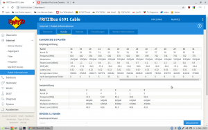

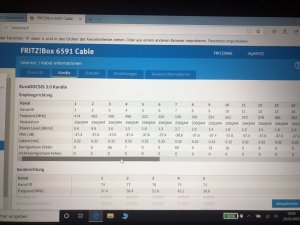

kann mir bitte jemand sagen ob meine Kabelwerte in Ordnung sind?
Habe manchmal sehr starke Leistungsschwankungen. Ich hoffe einer kann mir da behilflich sein.

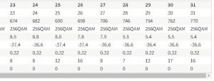

Dazu solltest du mal ALLE Kanäle posten.

Sieht alles gut aus.

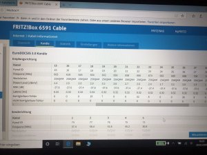

meine Werte haben sich leider verändert, hat es irgendeine Auswirkung?
Was könnte es sein das die Werte nicht korrigierbar sind?
vielen Dank im Voraus

  • FRITZ!Box 6591/Kabelwerte/Modemwerte Beitrag #13
Seit Donnerstag? Das ist nichts. Manche haben nach ein paar Stunden schon (korrigierbare) Fehler im Millionenbereich.

  • FRITZ!Box 6591/Kabelwerte/Modemwerte Beitrag #16
Ich habe die Box mehrmals schon neu gestartet, sind ungefähr um die 250 Fehlern in 24 Stunden in den beiden Kanälen.
Aber nur in den beiden Kanälen alle anderen sind auf null.
Woran könnte das liegen, dass ausgerechnet in den zwei Kanälen die Fehlern stattfinden?

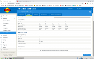

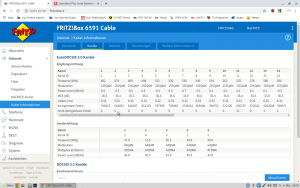

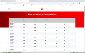

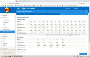

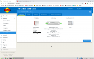

Guten Morgen,
ich hänge mich hier ran weil ich im DL sehr schwankende Werte habe, der Speedtest sieht ebenfalls schlecht aus. Ich war 2Play400 Kunde (Fritte 6490) und seit dem 25.02.20 CableMax1000 (Fritte 6591) Kunde.
Könntet ihr euch bitte mal die Modemwerte anschauen und mir sagen, ob diese i. O. oder nicht sind?
Besten Dank vorab.

@krosscheck Die Modemwerte find ich unauffällig. Nach meiner Erfahrung ist nur was im Argen wenn a) nicht QAM256 im Downstream und QAM64 im Upstream gesetzt wird oder b) wenn einzelne Kanäle auffällig viele (nicht korrigierbare) Fehler haben oder c) Wenn mehr als 5-10% der Pakete z.b. beim Ping verloren gehen
Das du nur 300 Mbits erreicht dürfte Gründe in deinem Hausnetz haben; wie genau misst du denn? Mit Kabel direkt an der Fritzbox verbunden? Irgendein USB zu Netzwerkadapter oder sonstige Geräte dazwischen?

Wenn ich aus dem Terminal heraus einen Speedtest mache, habe ich merkwürdiger Weise höhere Werte, da komme ich auch schonmal bei einer 10 GB Datei im Mix zwischen 500-700 Mbit/s raus. FF oder Chrome immer das gleiche :rolleyes:
  • FRITZ!Box 6591/Kabelwerte/Modemwerte Beitrag #23
@krosscheck: der Screenshot vom Speedtest zeigt doch, dass am Modem 1000mbit gemessen wurden. Das legt nahe, dass das Problem im Routing, im LAN oder am Speedtest-Client liegt. Da solltest Du mal gezielt schauen, was hier der Grund sein könnte...
