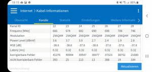

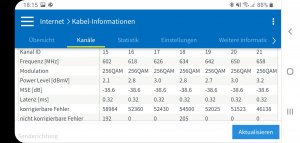

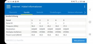

Hi, Ich habe folgendes Problem, seit ich CableMax 1000 (Fritz!Box 6591) habe, ist das Internet schlecht. Vorher hatte ich TreuePlus 400, da war der Download 400MBit, der Upload 20MBit damit hatte, ich keine Probleme alles war zu 100% da. Jetzt wo ich CableMax 1000 habe, nur Probleme. Download liegt bei 300 - 600MBit, der Upload bei 5 - 9MBit. Das liegt eindeutig an Vodafone, und der Test das es an der Fritz!Box Voll anliegen soll, mag vielleicht sein aber der Speed kommt ja nicht an. Und auf einmal nur bis zu 9MBit Upload vorher hatte ich auch 20, kann also nicht an mir liegen. Selbst zu meiner NAS hab ich in beide Richtungen zu meinem PC 1GBit. Mit diesem Fehler bin ich ja auch nicht alleine, so wie viele andere auch wie man im Netz ja zu Unmengen lesen kann, sind sehr viele davon Betroffen. Die bei Vodafone sagen mir folgendes dazu, "Hallo, eine Einstrahlung ins Kabelnetz verdeckt dein Signal. Die Techniker sind schon dran, ich kann dir aber noch keinen genauen Zeitplan für das Auffinden der Quelle nennen." Hat, wer eine Ahnung wie lange sowas dauern kann, bis sowas gefixt wird bei denen? Anbei hänge ich mal ein Bild, Speedcheck und Kabel-Information aus der Fritz!Box.
Wie lang läuft die Box, also zum Zeitpunkt der Screenshots?
Hast ja schon ein paar nicht korrigierbare Fehler, allerdings bei denen wo sich wohl die Fritzbox als defekt herausgestellt hatte, gingen die Fehler schon in den Millionenbereich.
Powerlevel im Upstream gut, im Downstream im hohen Frequenzbereich etwas hoch.

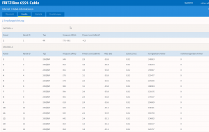

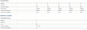

Ich hab noch mal neue Bilder gemacht grade eben, die Box machte einen Neustart, wo auf die 7.13 Upgedatet wurde. Seit dem ohne Neustart. "Verbunden seit 05.03.2020, 01:01 Uhr"

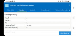

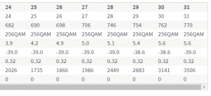

hab nun seit dem Update folgende Werte in der Fritzbox 6591. Zum Speed kann ich sagen das meistens dieser Voll anliegt.

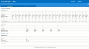

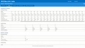

Ich hänge mich mal hier mit dran. Seit ein paar Tagen kommt mein 1000/50er Anschluss nur noch auf max 9 MBit/s Upload (meistens 2-6 MBit/s). Hab vor 3 Tagen das Update auf 7.22 bekommen (FB 6591) aber ich denke nicht, dass es zu dem Zeitpunkt anfing. Ausserdem habe ich jetzt einen DOCSIS 3.1 Kanal in Senderichtung, der m.E. bis vor Kurzem auch nicht da war. Anbei mal meine Werte mit der Bitte um Begutachtung ;-) Dankeschön!
