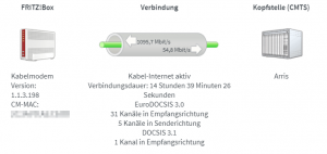

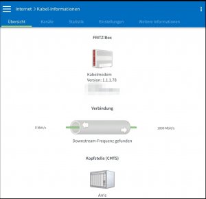

Laut Kopfstelle liegen auch 1 Gbit an:

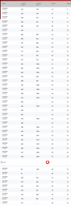

Was mich jedoch schon mal wundert ist, dass bei DOCSIS 3.1 nur 1 Kanal in Empfangsrichtung steht. Müssten das nicht viel mehr sein?

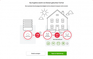

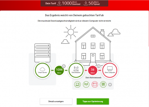

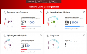

Auf jeden Fall habe ich gestern ein Netzwerkkabel direkt an die Fritzbox angeschlossen und den Speed gemessen:
Ergebnis 1 Mbit/s... Daraufhin habe ich bei Unitymedia / Vodafone eine Störungsmeldung erfasst.
Mittlerweile zeigt mir ein Speedtest direkt an der Fritzbox 100 Mbit an...
Was mich die ganze Zeit wundert ist, dass der Speedtest von Unitymedia schon die ganze Zeit auf dem Weg zum Modem 1 Gbit anzeigt (also auch als ich über das Netzwerkkabel nur 1 Mbit hatte).
Ich kann mir jedoch beim besten Willen nicht vorstellen, was ich beim Anschließen des Netzwerkkabels falsch machen könnte... Ich habe schon diverse Kabel probiert von Cat.5e bis Cat.7. Alle liefern das selbe Ergebnis.

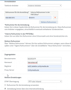

Ich habe die Daten aus dem Kundencenter von Unitymedia wie folgt eingetragen:
In die Box "Rufnummer für die Anmeldung" trage ich die Ortsvorwahl direkt gefolgt von der Rufnummer ein. Bei "Interne Rufnummer in der FRITZ!Box" trage ich nur die Rufnummer ein.
Wenn ich dann auf "Weiter" klicke wird die Telefonnummer überprüft und der Anbieter wird automatisch auf "Unitymedia (NRW/Hessen)" gesetzt. Ich wohne in Baden-Württemberg.
Nach ca. 5 Minuten kommt dann folgende Meldung:
Was mache ich falsch? :(

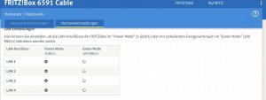

das sieht bei mir genau so aus ! Und funktioniert auch soweit. Ich erreiche jeweils mindestens 600 mbit und zwischendurch sogar nahezu die 1000 Mbit. Hast Du eventuell in Deinen Netzwerkeinstellungen den Green-Mode für den Netzwerkport eingestellt und nicht den Power-Mode? Das würde erklären, warum genau bei 100 Schluss ist ;-)83DFDAD7-4DEE-4011-8151-D520AD4F3C59.jpeg5CCF4F9D-1D3D-44AF-83D0-260D354CF044.jpeg

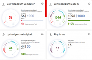

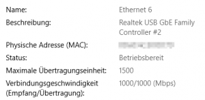

Ich vermute hier mal ein Problem im LAN, wenn du nur 100Mbit erreichst. Was zeigt die Netzwerkkarte des PCs denn als Verbindungsgeschwindigkeit an? Und ja, 1 Kanal in Empfangsrichtung ist normal, mehr gibt es noch nicht. Was die Telefonie betrifft, wo hast du denn die Daten her. Der "Meine Produkte" Bereich des Kundencenters wo die Daten soweit ich weiß stehen müssten, funktioniert bei mir schon seit 2 Tagen nicht mehr. Ich warte nämlich auch auf neue SIP Daten.
  • Umstieg auf Vodafone Cable Maxx 1000 mit AVM 6591 -> nichts geht mehr Beitrag #4
Danke euch für die schnelle Rückmeldungen.
@elarcel Ab FritzOS 7.12 gibt es bei der 6591 keinen Green Mode mehr bei den LAN-Anschlüssen. Die LAN-Ports sind immer im Power-Mode. Ich bin auf Fritz!OS 7.13.
@robbe Das zeigt die Netzwerkkarte:
Ich kann mir nur schwer vorstellen, dass es an meinem LAN liegen soll, da
a) ich habe es mit mehreren Laptops, Desktop-PCs und verschiedenen Kabeln probiert. Jeweils immer direkt an die Fritzbox angesteckt. Immer das gleiche Ergebnis. Beim alten Vertrag mit der 6490 kamen an den Rechnern immer auch die gebuchten 400 Mbit an. An der Verkabelung wurde nichts geändert.
b) Hatte ich stundenlang nur 1 Mbit. Die neuste Messung ergibt folgendes:

Aktuelle Messung:

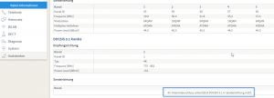

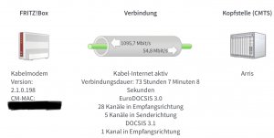

Hab gerade noch folgendes entdeckt:
Ist das nomal ("Ihr Internetanschluss unterstützt DOCSIS 3.1 in Senderichtung nicht")?
  • Umstieg auf Vodafone Cable Maxx 1000 mit AVM 6591 -> nichts geht mehr Beitrag #8
Ja, es gibt noch keinen Docsis 3.1 Upstream (auch OFDMA genannt). Der läuft weiterhin über Docsis 3.0.

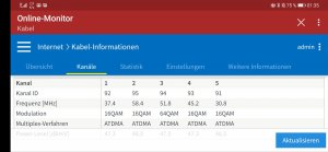

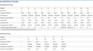

Was soll ich euch sagen, bei mir sieht es identisch aus! Von 2 play 400 auf Cable Max 100 gewechselt. Habe auch die Fritze 6591, alle Kanäle übersät mit korrigierbaren Fehlern, Kanal 7/8 538Mhz und 546Mhz nach wenigen Minuten nachdem die Box neu gestartet wurde, über 2Mio nicht korrigierbare Fehler!
Dazu immer die Fehlermeldung: Lost MDD Timeout
Der Techniker war heute bereits da, hat den alten Verstärker im Keller gegen einen neuen gewechselt und die Leitung eingestellt. Mehr kann er laut seiner Aussage nicht machen...
Anbei mal ein paar Screenshots, vielleicht kann ja ein Spezialist von euch mal drüber schauen...

Mse auf Kanal 23 ist schlecht. Sonst sieht es soweit ok aus. Ich hab dazu noch viele unkorrigierbare Fehler. Aber woher das kommt weis ich auch nicht. Wenn der Techniker nichts gebracht hat dann sollte man doch gucken was sonst noch sein kann. An iwas muss es ja liegen.
  • Umstieg auf Vodafone Cable Maxx 1000 mit AVM 6591 -> nichts geht mehr Beitrag #19
gerade weitere Störung bei UM gemeldet, die Gegenseite sieht in den Leitungswerten einen schwankenden SNR der auf einen defektes Teil innerhalb der Straße deutet... der SNR würde das ganze verursachen, ohne weitere Diskussion wurde die Störung aufgenommen.
Wenn der SNR schlecht im Haus ankommt, wird dieser auch nicht durch einpegeln berenigt.

Ja, es gibt eine Lösung ich hatte das gleiche Problem, Unitymedia hat Flasche Daten ausgegeben im Registrar
die ssl31.ist flache bitte bei Unitymedia diese Abfragen normal ist es die ssl83-v6.
Ich habe drei Tage gebraucht um den Fehler zu finden.
  • Umstieg auf Vodafone Cable Maxx 1000 mit AVM 6591 -> nichts geht mehr Beitrag #23
bei mir genauso mit dem falschen registrar musste das eintragen was ich mal ganz am anfang auf papier bekommen habe und das im kundencenter ist falsch zumindest bei mir.
