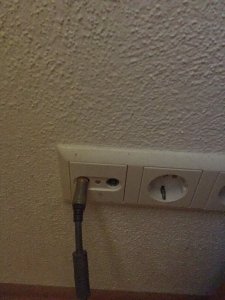

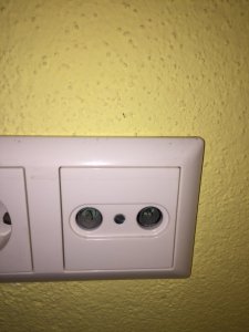

Oben gibt es (wenn ich es richtig sehe) keine Multimediadosen. Es scheint sich um Standardkabeldosen zu handeln (Zwei Anschlüsse). Im 1. OG hängt da ein Kabelreceiver dran. Ist der Bridgemodus denn einfach einstellbar? LG und Danke
  • Router nach oben verlegen - aber wie? Beitrag #5
Ein Klick in der Benutzeroberfläche. Alternativ die Connectbox nach ober verfrachten. Dafür müsste eine der Antennendosen aber erstmal Multimediatauglich gemacht werden.

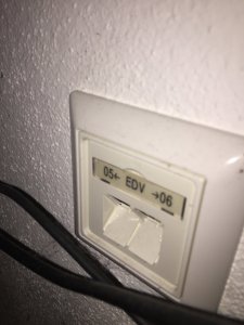

So sieht es im 1. OG aus. Ich habe einen Archer A5 AC1200 Wireless Dual Band Router hier. Wenn es damit klappen sollte, probiere ich das heute Abend mal aus. Vielen Dank schon einmal.
  • Router nach oben verlegen - aber wie? Beitrag #8
Dann brauchst du die ConnectBox aber nicht aus dem Keller zu holen, das funktioniert dann auch so ;)
