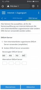

Bei VFKDG ist der DNS-Server tatsächlich in der Firmware nicht zu ändern, lediglich über den genannten Umweg ist das möglich.
  • Fritz OS 7.13 Rollout im März für die 6591 Beitrag #11
Meint ihr das?
  • Fritz OS 7.13 Rollout im März für die 6591 Beitrag #13
Kann ich ohne Probleme so einstellen.. Also ohne Umwege. Dann ist Vodafone Unitymedia NRW wohl besser gestellt....
Hoffe es bleibt auch bei der 7.13 so.
