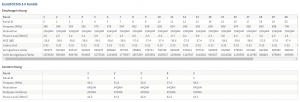

Hallo Support,
seit der Umstellung auf die Gigabit Leitung (Angebot von Vodafone) hat sich die Qualität der Leitung extrem verschlechtert.
Ich hatte auch mal kurzfristig eine Fritzbox 6591, allerdings hat die alle paar Stunden die Internetverbindung unterbrochen.
Ich habe dann wieder die vorherige Fritzbox 6590 angeschlossen, die bis zur Leitungsumstellung problemlos funktioniert hat. Diese verliert deutlich seltener die Verbindung.
Unter "Kabel-Informationen" scheinen die nicht korrigierbaren Fehler sehr hoch zu sein. Das war vorher definitiv nicht so.
Die unteren Daten wurden ca. 12h nach einem Neustart abgerufen.
Ich bitte um Hilfe.

Ich habe ähnlich Problem nach der Umstellung des Tarifs und der FritzBox6591 mit Docsis3.1.
Bei mir sind aber nur 5 Kanäle betroffen und dort stimmt bei fast allen auch der MSE [dB] Wert nicht.
Was bei dir komisch ist, dass deine Werte bis auf die korrigierbaren und unkorrigierbaren Fehler erstmal ganz gut aussehen. Wie sind denn die Downloadwerte wenn es funktioniert? Hoffe mit dem kommenden Fireward Update wird alles besser.

Die Downloadwerte sind bei ca. 800 Mbit. Ich denke das ist für Docsis 3.0 in Ordnung. Als ich die Fritzbox 6591 dran hatte lagen die Downloadwerte bei 1 Gbit. Allerdings hat die FB 6591 viel zu oft die Verbindung verloren (evtl. zu schlechte Leitungsqualität für Docsis 3.1?).
Welches Fireward Update meinst du?

Das update kommt ja für die 6591. ja muss irgentwas mit der docsis3.1 Umstellung zu tun haben. Du hast ja auch neue kanäle dazubekommen auf der fritzbox wegen mehr Bandbreite. Vllt stören die die vorher sauberen. Ich hab keine ahnung von der Technik aber haben anscheinend einige das problem.

Es kann ja dann eigentlich nur am Docsis 3.1 Kanal liegen, denn die anderen Leitungswerte verändern sich ja nicht, nur weil eine andere Geschwindigkeit freigegeben wird.

nur mal so als Info: Eine Fritzbox 6590 ist für den Gigabit Tarif nicht erlaubt, da DOCSIS 3.0
Diese Info findet sich auch auf der Infoseite zur
Früher oder später wird Vodafone/Unity das merken. ;)
Am besten eine Störung melden, damit geschaut werden kann, woran es liegt und DOCSIS 3.1 sauber eingestellt werden kann.

Beides ist Unsinn. Grundsätzlich kann die 6590 eine Gigabit Config erhalten. Das Problem ist allerdings, dass dann der ganze Traffic über die DOCSIS 3.0 DS Kanäle läuft. Das führt zu Netzüberlastungen. Die anderen werden sich freuen. Aus diesem Grund werden vom Netzbetreiber bei Neuanschluss und Gerätetausch nur noch DOCSIS 3.1-Geräte ausgegeben, egal für welchen Tarif. Bei eigenen Geräten muss darauf geachtet werden, dass bei hohen Bandbreiten ebenfalls nur noch DOCSIS 3.1-Geräte provisioniert werden.
