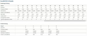

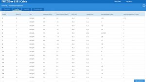

Dein Screenshot zeigt nur die ersten 19 Kanäle. Da sollten noch mehr zu sehen sein, wenn Du nach rechts scrollst. Die Powerlevel sind bei Dir IMO schon etwas gering. Besonders beim OFDM. Hier würde eine Anhebung dann auch einen besseren MSE bringen. Ich würde ne Störung melden ("Abbrüche bei Telefonat, Konferenzen etc") und den Anschluß neu einpegeln lassen.

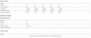

Hier noch die anderen. Ja ich werde wohl oder Übel mal wieder anrufen müssen. Mit der 6490 lief es jahrelang völlig störungsfrei.

  • Fritzbox 6591 mit Gigabit - was ist hier los? Beitrag #727
Die 2. Seite sieht IMO nicht besser aus. Kannst Deine Werte ja mal mit "Richtwerten" ver- bzw. abgleichen.
  • Fritzbox 6591 mit Gigabit - was ist hier los? Beitrag #728
Ja das ist eigentlich alles jenseits von Gut und Böse. Also mal den Techniker bemühen. Der hatte vor vielen Jahren schonmal ewig gefrickelt und am Ende sowas wie gesagt wie "ein Wunder dass das überhaupt läuft".

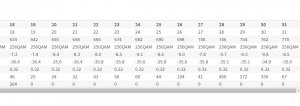

Update zum Post von gestern: Der TeleUnion Mann war soeben da (ging extrem schnell) und hat bei einer uralten, ungenutzten Dose einen Kurzschluss entdeckt. Nun sieht das deutlich besser aus:

So.. Bekannter war da hat alles fachmännisch (sofern ich das beurteilen kann) gemacht..
er hat die MMD ausgebaut und in dem rundloch ein loch durch die wand gebohrt das kabel wo die dose drann war mit neuem 4fach isoliertem 135db Koaxkabel zusammen verbunden.. und auf der anderen seite der wand noch 2-3 meter die MMD Überputz wieder Montiert .. nun steht die fritte halt da.. die 2 Lan kabel zu verlegen die an der Fritte hängen hat er auch gleich verlegt..
die aktuellen werte hab ich angehängt.. ich bitte um rückmeldung wie die werte nun sind! =)
die fehler sidn nun auf 570Mhz und nicht mehr auf 578Mhz hat da einer eine idee an was das liegt?

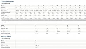

Als der Techniker die Box installiert und eingepegelt hat waren 0 nicht korrigierbare Fehöer auf allen Kanälen und die Modulation in Senderichtung auf allen 5 Kanälen auf 64QAM.

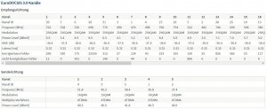

Nun sind zwei Tage vergangen, die nicht korrigierbaren Fehler gestiegen und die Modulation auf den 5 Kanälen in Senderichtung schwankt.

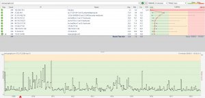

Ebenfalls habe ich wieder vermehrt Pingprobleme und Paketloss wenn ich Pingplotter auswerte.
Kanal Ereignisse 29.10.2020 19_00.JPGKanäle 1 29.10.2020 19_00.JPGKanäle 2 29.10.2020 19_00.JPGKanäle 3 29.10.2020 19_00.JPG

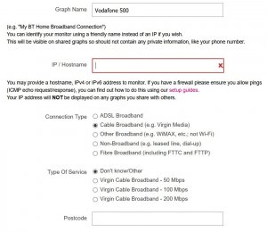

Ich wollte heute mal den Broadband Quality Monitor laufen lassen. Gibt es dazu eine Erklärung?
Ich habe auf der Page dies folgendermaßen eingerichtet, wobei ich die IP (wie ist meine IP) eingegeben habe und keinen PostCode, da unsere PLZ nicht akzeptiert wird. Irgendwie sehe ich damit keine Ergebnisse auf dem Graphen.

Bei der 300/10er Leitung und der 6490 hatte ich Paketverluste bei Pingplotter bei verschiedenen Adressen.
Aktuell bei der 500/50er Leitung habe ich schon einen Verlust von 50% beim 1. Schritt auf meine Box (192.168.178.1).

  • Fritzbox 6591 mit Gigabit - was ist hier los? Beitrag #739
Hi.
Deine Werte sind ok. In Senderichtung könnte der Powerlevel etwas höher sein, ist aber in der Range. Notfalls erneut eine Störung melden, so oft bis Besserung eintritt.
Für thinkbroadband benötigst Du Deine IP Adresse, poste dazu mal den Screen von Internet --> Online-Monitor. IP Adresse findest Du dort, bitte schwärzen.

PS:
Das Problem unter Pingplotter mit dem Packetloss direkt bei der Fritzbox kenne ich und konnte ich mir nie erklären. Bei mir war es so, dass der PL angezeigt wurde wenn ich ein entferntes Ziel als IP angegeben habe. Wenn ich allerdings direkt die FB als Ziel verwendet habe, gab es keinen PL. Ich nutze deswegen lieber die Kommandozeilenbefehle ping -t oder tracert um zu schauen, wie das Routing ist.

@krosscheck
Ich habe genau meine IP, welche bei Online Monitor steht bei Broadband (vorletztes Foto von meinem vorherigen Post) eingetragen und gespeichert. Klicke ich dann auf den Monitor ist dieser leer.

Genau wie bei mir. Gebe ich meine IP oder 192.168.178.1 an bei Pingplotter habe ich kein PL. Gebe ich eine Homepage an kommt immer PL im 1. Schritt. Dies war bei dem 300/10 und der 6490 nicht so.
- Was hat dies zu bedeuten?
Der Monitor benötigt ne Stunde bis Du was siehst...
Fehler auf der Leitung.

PS: Ping nochmal auf laufen lassen bei 100 3% Verlust.
